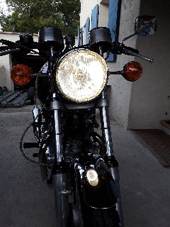

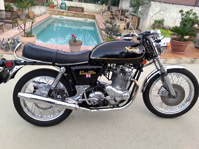

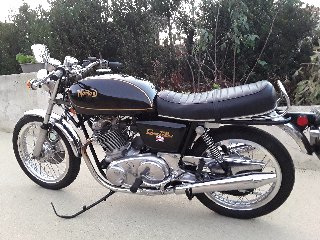

Qqs photos , avec l ensemble Interstate

Le câble d'accélérateur un peu trop proéminent,trop long ?
Sinon belle commando prête à tailler la route. 8)

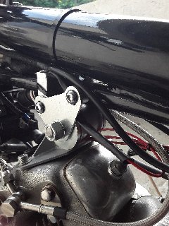

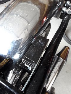

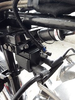

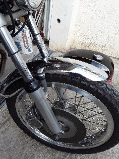

Qqs pieces speciales
Bobines Norton Colorado Works
Head steady prod racer
Ammortisseur de direction Andover

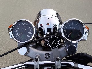

Podtronic , exit zener et tous le reste
Allumage electronique Pazon , mon ancien Boyer donnait des signes de faiblesse
Pose bande LED dans l optique de phare branchée sur la veilleuse... la maréchaussée ne me fait plus chier ....
GB avant Norton Colorado Works / K 81 de 3,60 au lieu du 4,10

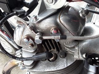

Mano de pression d huile Norton Holland Works et son montage sur le banjo de pression d huile des basculeurs

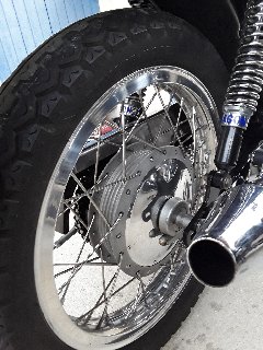

Jantes alu av et ar type H , marque Exel , les Morad / Akront n etaient pas disponibles. Je suis reste en 19 .

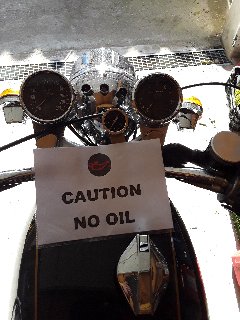

Suppression de la valve anti dumping, vidange caisse > niveau crepine pour arrets supérieurs a 48h 8)

Hello , je monte de temps en temps , suivant les balades un guidon type US plus large qui necessitte une longueur de cable plus importante :)

Par contre le biplace est bien "avachi" pour le pilote,en bon état il devrait être droit,mousse à changer ne serait-ce que pour le confort. :?:
Si je sais que je ne vais pas m'en servir de plus de 3 semaines,au retour de ballade je vidange le réservoir d'huile c'est plus simple et laisse le bidon à côté de la moto (sous le kick) et bien sûr un petit écriteau sur le tableau de bord "HUILE"

JP83 a écrit : 20 févr. 2020, 08:34 Qqs photos , avec l ensemble Interstate
Joli ! Le refroidissement liquide semble bien dimensionné, malgré la perspective... et le pot de fleurs sur la selle, c'est pour tester l'efficacité de l'Isolastic ?

Bien vu :D

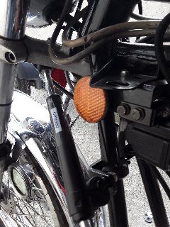

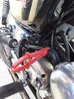

Je teste la pince a clamper sur la durite d amené d huile , coloris rouge et debordant sur le kick starter pour ne pas l oublier .
Certains ont testé ?
( Un pote chirugien urtilisait , il y a de nombreuses années, la vrai pince chirugicale .)
Messages : 3041
Re: Rebuilt 750 72
Je ne suis pas sûr que la durite va aimer très longtemps... :oops:

Je teste je vais la surveiller de pres ! :wink:
Messages : 3041
Re: Rebuilt 750 72
À force, tu risques d'abîmer le caoutchouc et l'armature de la durite... et celle-ci est vitale ...

je crois que tricati fait ça avec une vraie pince a clamper depuis tres longtemps :mrgreen: :mrgreen:
et sans domage
Messages : 3041
Re: Rebuilt 750 72
Bon.... :mrgreen:
Re: Rebuilt 750 72
si c'est bon pour tes artères , c'est bon pour du caoutch :mrgreen:
