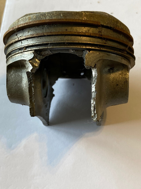

600 CCM
Et pourtant elle tournait bien,
suffisamment pour faire deux sorties
Un peu bruyant quand même

Faut voir le côté positif: le kick est plus facile à descendre !

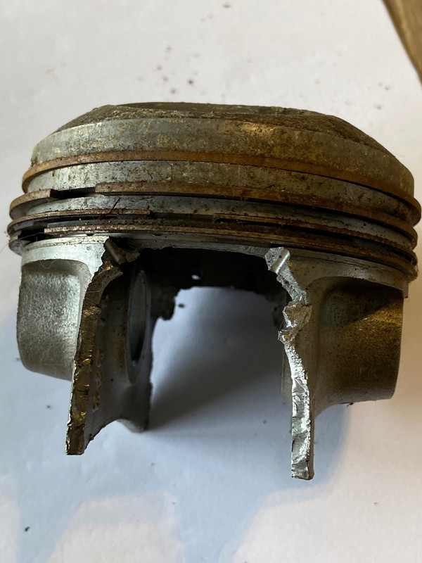

Qu'est ce qui est venu exploser le piston ??? :shock:
La vis de l"épurateur ???
Messages : 3878
Re: Musée des horreurs
Il reste l essentiel les segments et les deux alésages de l' axe , le reste c'est du poids mort :roll:

Toujoujours est-il que ça marchait
l'origine de la casse? sais pas
Surrégime?
toujours est-il qu'au démontage, tout était ok....sauf l'amalgame de copeaux dans la crépine, et le morceau manquant de la chemise

en tous cas, la vis d'épurateur était bien à sa place
si quelqu'un a une autre idée?

Il n'est pas bien gras le piston, un manque d'huile peut-être et pas de marque sur la bielle :?: :?: :shock:
mais d'un autre côté une bielle est quelque peu plus résistante aux chocs qu'une jupe du piston
mais il y a le trou dans la chemise qui est aussi bien difficile à expliquer

un strip tease... ! l'a fait tomber les jupes !
j'vois que ça ! :arrow: :arrow:

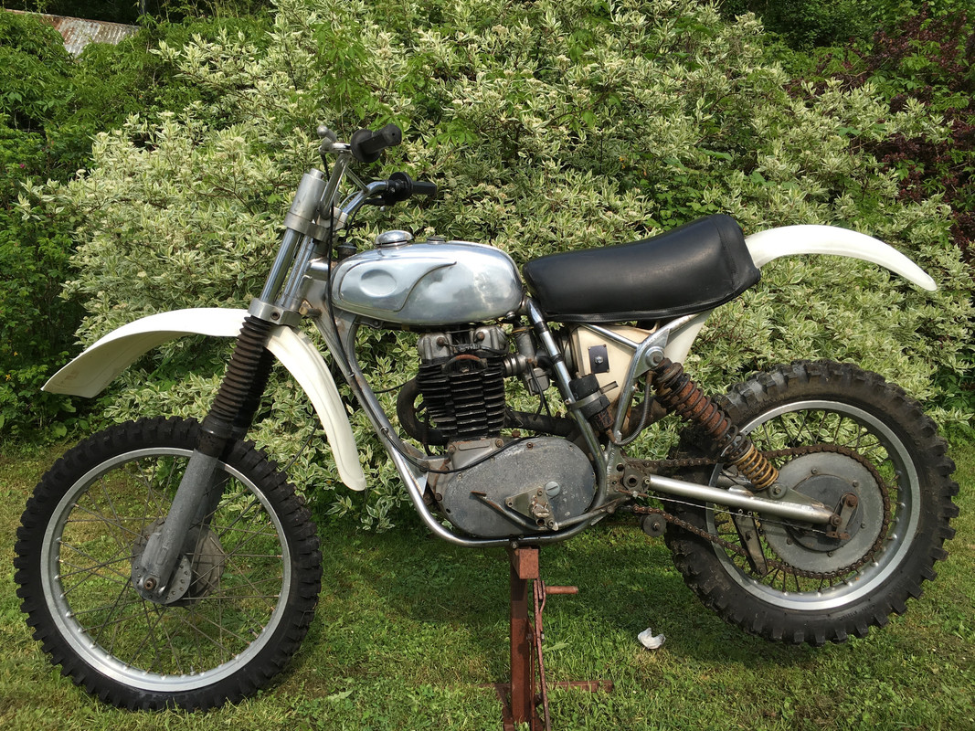

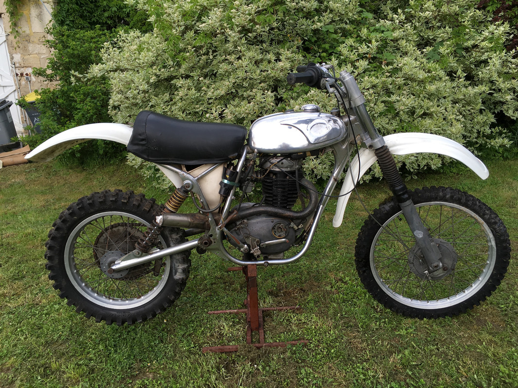

J'aimerais beaucoup voir une photo de la bête, les 600 CCM ça ne courre pas les rues !
