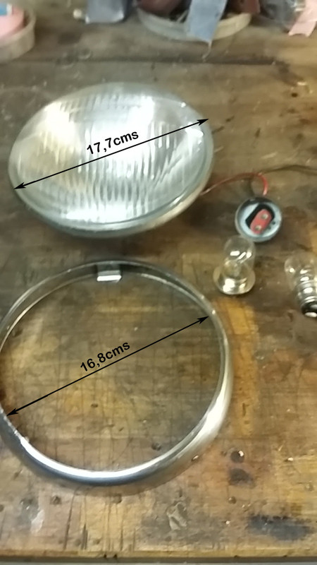

J'ai deux ampoules adaptées à l'optique (Lucas) de ma M20/B31.
Ce sont des 40W/12V avec un culot qui ne permet pas les H4.
Mais avec les cotes ci dessous, puis je monter une autre optique Lucas permettant des H4 . Je pense que oui car j'en ai une comme ça sur ma T140 et j'y ai mis du H4 et ça a l'air identique comme dimensions.

les optiques pour H4 sont des 7 pouces
les optiques , ça se mesure en pouce ; 6,5 ; 7 voir 8 sur les avant guerre
mais je savais pas qu'on trouvait des ampoules H4 en 6 Volt :roll:

Je suis en 12V et dynamo longue refaite et testée pour sortir du 13,5V
Alors je reprends les cotes en pouces :
diamètre exterieur hors tout de l'optique : 17,7 cms = 6.968" (autant dire 7")
diamètre intérieur cerclage : 16,8 cms = 6.614"
Oui Jacques je suis passé en 12V. Ça fait un moment. Je veux avoir de la VRAIE lumière pour rentrer le soir chez moi.

Sur ma Commando j'avais ce premier système, quand l'ampoule a claqué j'ai mis un optique
de Kawa :oops: de 7 pouces qui permettait de mettre une ampoule plus "conventionnelle" disons
avant de faire l'achat d'un optique chez Andover qui permet de mettre des H4 ...

Dans les liens, 2 minutes pour trouver!
P36d (double contact) Britannique pré-réglée
12 Volts, 60/55 Watts, Double Filament, Halogène (414)
