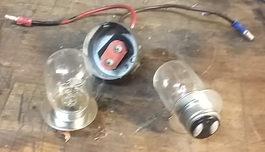

J'ai deux ampoules adaptées à l'optique (Lucas) de ma M20/B31.
Ce sont des 40W/12V avec un culot qui ne permet pas les H4.
Mais avec les cotes ci dessous, puis je monter une autre optique Lucas permettant des H4 . Je pense que oui car j'en ai une comme ça sur ma T140 et j'y ai mis du H4 et ça a l'air identique comme dimensions.

les optiques pour H4 sont des 7 pouces
les optiques , ça se mesure en pouce ; 6,5 ; 7 voir 8 sur les avant guerre
mais je savais pas qu'on trouvait des ampoules H4 en 6 Volt :roll:

Alors je reprends les cotes en pouces :
diamètre exterieur hors tout de l'optique : 17,7 cms = 6.968" (autant dire 7")
diamètre intérieur cerclage : 16,8 cms = 6.614"

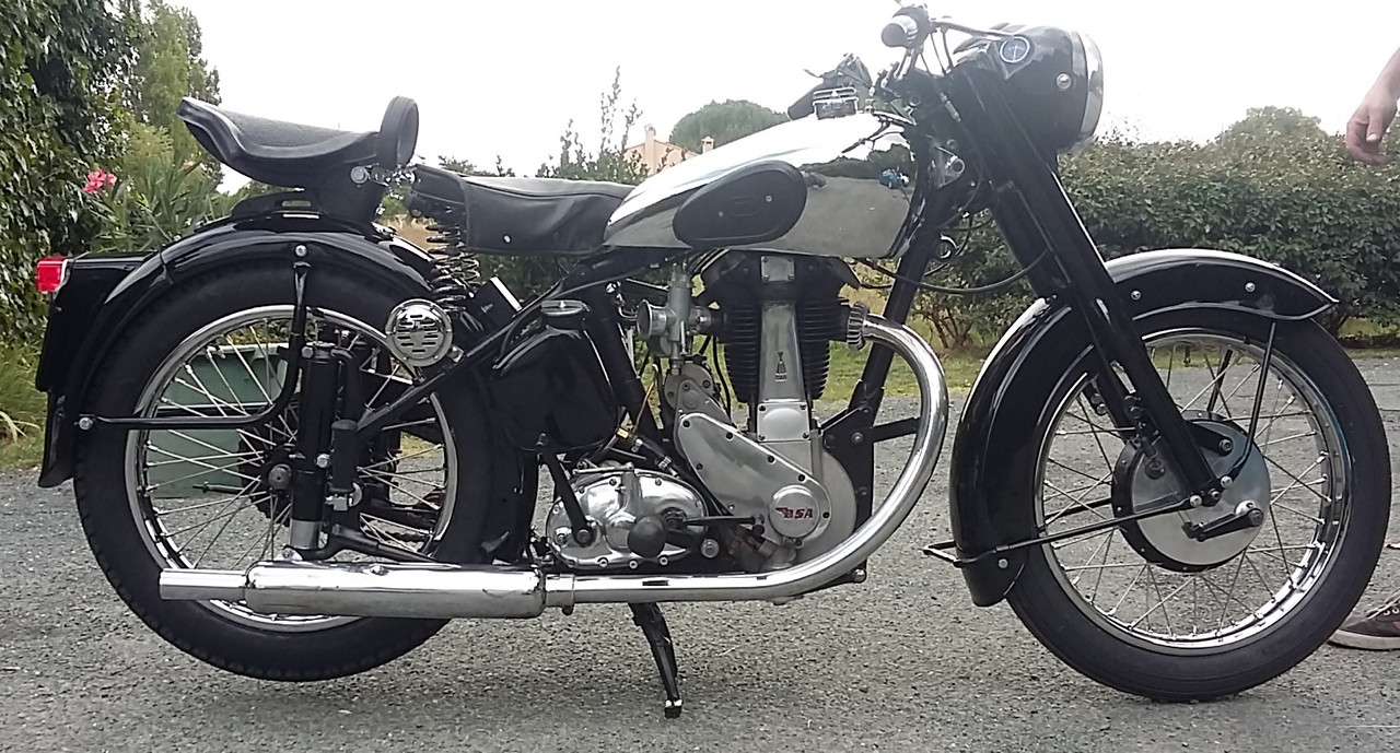

c'est quoi une M20/B31 ?
Messages : 11418
Re: H4 sur une M20/B31
BSA M20 coulissante de 1957 avec un moteur B31 de 1953

Magnifique ! Merci Elmo :wink: c'est un mélange que tu as fais ?
Messages : 11418
Non, je l'ai achetée pas cher montée comme ça mais avec une peinture complètement pourrie genre acrylique passée au pinceau.
En ce moment je remets en ordre différents petits trucs. Eclairage, montage des reposes pieds, embrayage qui fait du bruit (mais c'est peut être la chaine primaire (il y a quelque chose qui fait du bruit dans le carter que je n'arrive pas à déterminer... grrr :twisted: ).
Sinon le moteur tourne nickel.... du velours, démarrage au premier coup de kick et ralenti régulier. J'ai déjà atteint 110kmh (70 mph) sur du plat, sans vent, à fond . Pas mal pour 17cv

Elle sort combien d’ampère ta dynamo? Si elle sort plus de 5 ampères ça devrait pouvoir le faire .En watt ça donne 60W.

Sur ma Commando j'avais ce premier système, quand l'ampoule a claqué j'ai mis un optique
de Kawa :oops: de 7 pouces qui permettait de mettre une ampoule plus "conventionnelle" disons
avant de faire l'achat d'un optique chez Andover qui permet de mettre des H4 ...

Dans les liens, 2 minutes pour trouver!
P36d (double contact) Britannique pré-réglée
12 Volts, 60/55 Watts, Double Filament, Halogène (414)
