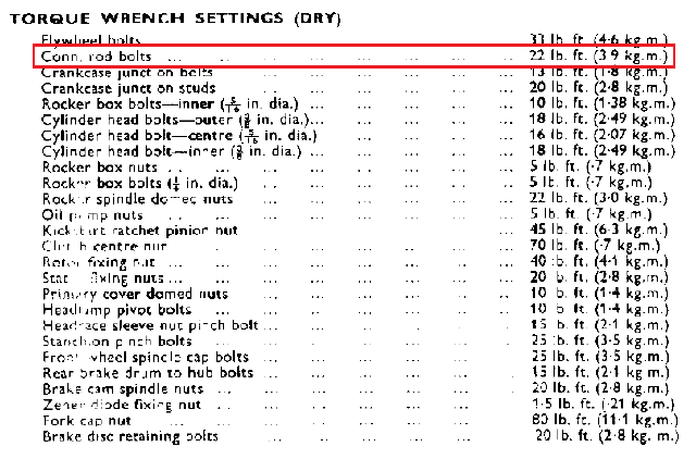

1ere interrogation bête, quel est le couple de serrage des écrous de bielle ??

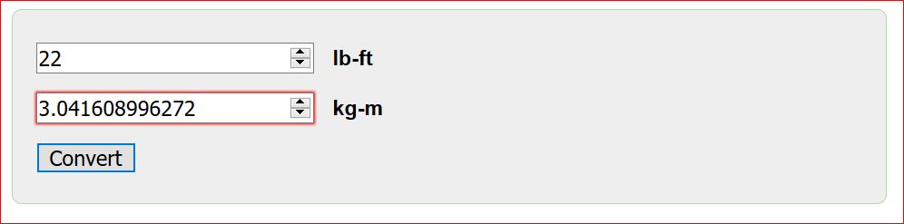

Ma doc donne 22 lb.ft ou 3.9 kg.m ?? Ce n'est la même chose, 22 lb.ft c'est 30 kg.m. :roll:

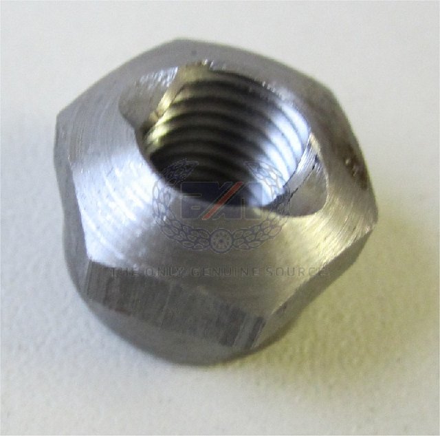

J'ai des écrous ( neufs ) comme ceux là :

3 kg.m évidemment !
Je m'ai trompé :lol:
