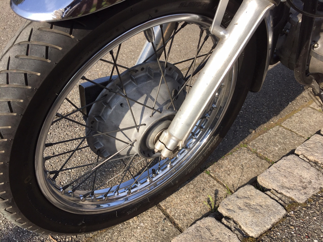

J'ai sablé ( hydrosablé) les moyeux de roues qui étaient dégueulasses et nettoyé les jantes

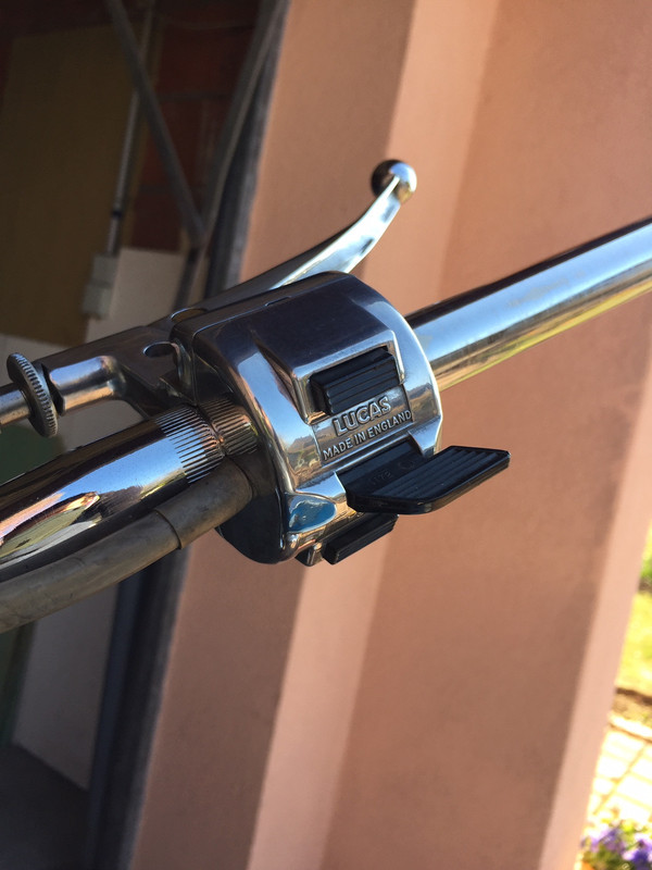

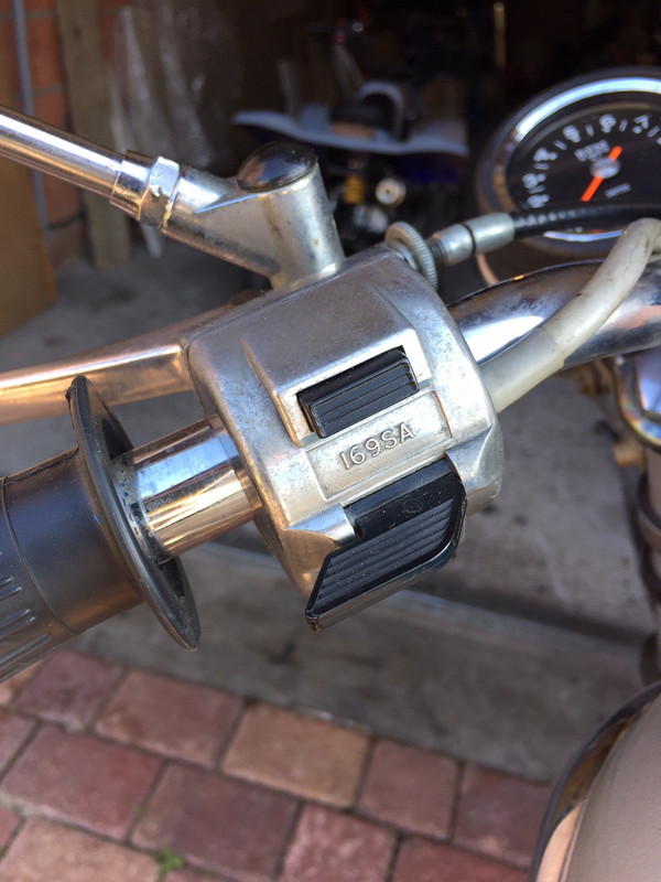

J'ai nettoyé et poli les commodos , pareil, qui en avaient bien besoin..
apres
avant

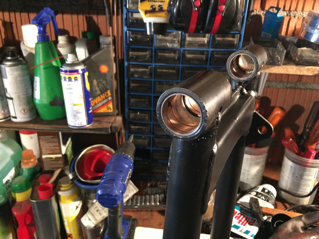

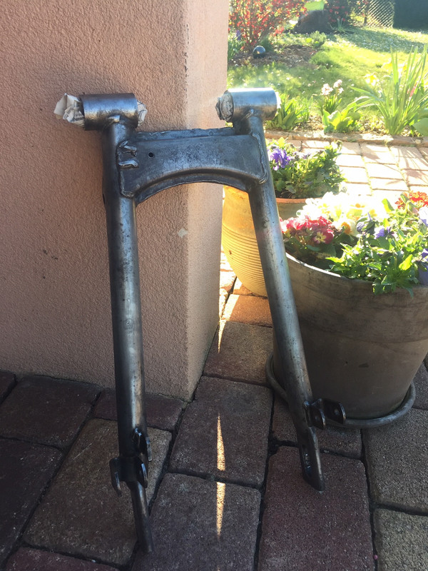

remplacé les bagues bronze et axes du bras oscillant, qui avait du jeu.. ça faisait des mois que j'avais les pièces qui traînaient
La galère de devoir ajuster le tout qui bien sur ne se monte pas plug and play..

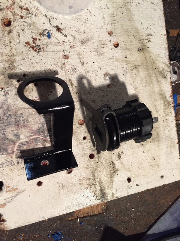

Puis j'ai également fabriqué une petite patte pour fixer mon voltmètre/prise usb, qui juste ici tenait avec un zip ..
