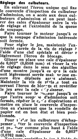

Bonjour à tous,
j'ai un petit souci concernant le reglage des culbuteurs d'un 500 dominator,sur la revue technique on nous donne
0.02 mm admission et 0.03 mm échappement !!! cela ne parait vraiment très peu,en général on est plutôt dans les
0.10 0.15 adm et 0.20 0.25 ech d'ou mon interrogation.
Quelqu'un peut-il m'éclairer sur la question?

Heuuu, c'est sur quelle revue technique? Parce que sur le manuel d'entretien Norton, c'est bien 0,15 et 0,20mm.
http://www.motos-anglaises.com/manuels/ ... ancais.pdf

Merci du tuyau ça me parait beaucoup plus normal,il s'agit de la revue technique motocycliste de fevrier 56,bon je sais ça date un peu,la traduction ne doit pas être
très juste.

Attention pour une 500 non SS, c'est 0.003 à l'admission et 0.006 à l'échappement, en pouces évidement.

Admission : 0.05 mm échappement 0.07-0.08 mm.Il me semblait bien que JPM au rallye inter en Italie parlait de cela.
Comme Chouchen29 attention aux données en pouces et nos jeux de cales en métrique.
DOC manuel 1956 au MAC.
Elle est de quelle année ta dominator ?

Moi perso,je pense que 0.15. 0.20
Me paraît plus logique, j'ai mis 0.04 0.07 et la moto démarre bien tourne rond mais au bout de 5 10 minutes commence a ratatouillé un peu, j'ai tout arété.je pense qu'avec la dilatation 0.04 et 0.07 c'est beaucoup trop juste.

Bien vu!
Il est évident qu'ils ont pris la cote en pouce :lol:
