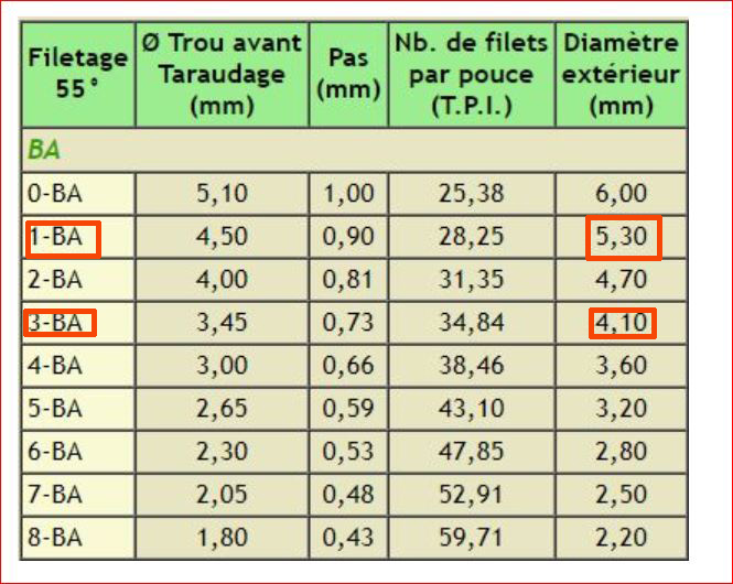

Sur la BSA les vis qui serrent les pontets sur levier d'embrayage sont à changer.
Elles mesurent:
Diamètre : 0,199" donc on va dire 0,2" soit 5,08mm
Et 28 filets au pouce.
Dans les tableaux du mac , je n'arrive pas à trouver à quoi ça correspond.
Unf 12-28 fait 5,49mm et 28tpi diam. trop gros
Unf 1/4 fait 6,35mm et 28 tpi diam. trop gros
et le M5 fait diam 5 (on pourrait admettre ça) mais pas = 0,8mm or le 28 tpi a un pas = 0,91mm donc ça fait un grosse différence et je ne pense pas que ce soit du M5
Vous avez une idée de ce que c'est comme vis???
En désespoir de cause je tarauderais en M6.... mais ça fait ch..r

ça doit etre du BA(British association )c'est pour les petits diametres surtout en electricité,pratiquement tout Lucas est en Ba (de ce que je connais en ancienne av guerre )le plus courant c'est Ba2 et 4
Messages : 15962
Re: Vis de fixation leviers de commande
Jeheu me demande si c'est pas du 1 BA.
Je pense qu'on en trouve assez fastoche.

Le 3BA ne colle pas
La vis actuelle a un diamètre ext = 5,1 grossièrement.
Le 1BA a l'air d'être plus ça
C'est un peu approximatif tout de même.... On va bien voir j'ai commandé chez Draganfly du 1BA (merci JP)
Je vous dirai
