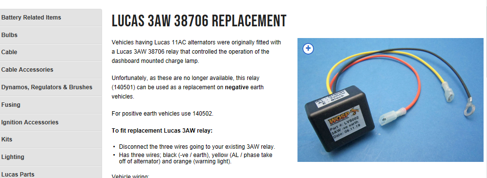

Message non lu par Chine »

Ca peut servir...
brunob a écrit : 25 mars 2020, 20:48 Ca peut servir...
Les choses compliquées ne sont que l’addition de choses simples en fait :mrgreen:
