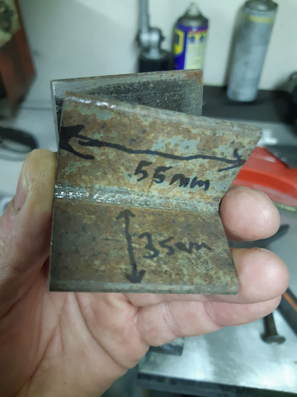

J ai rien inventé j ai imité l outil vendu très cher par venhill. Donc trouver deux bouts de corniere de 35mm et les couper egaux a 55mm

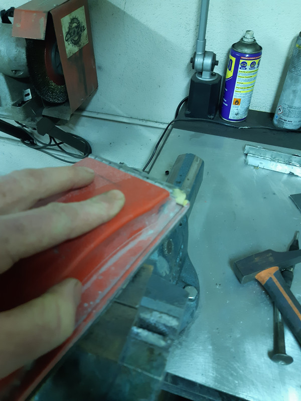

Dresser les faces extérieures à l abrasif surtout si vous avez récupéré la corniere au fond du jardin

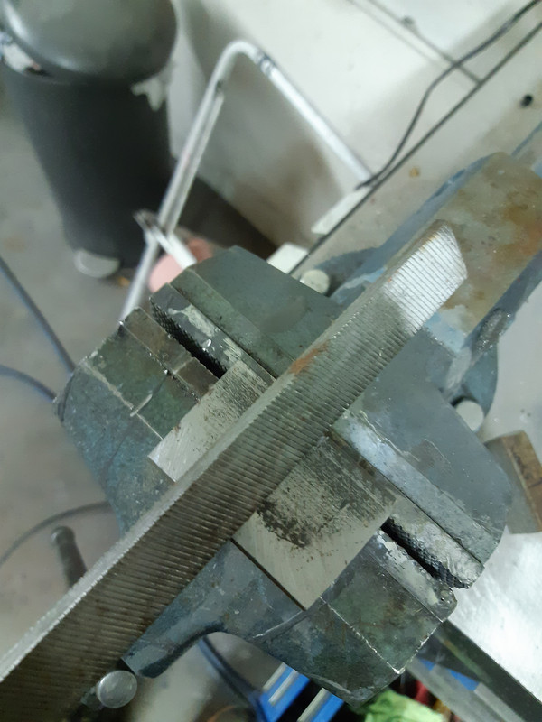

Sur chaque bout de corniere a l aide d une lime faire une saignée bien perpendiculaire a 45 degrés profondeur 1mm pour du cable de 2mm

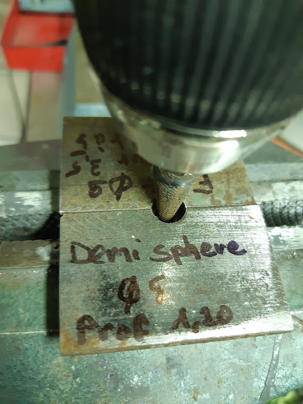

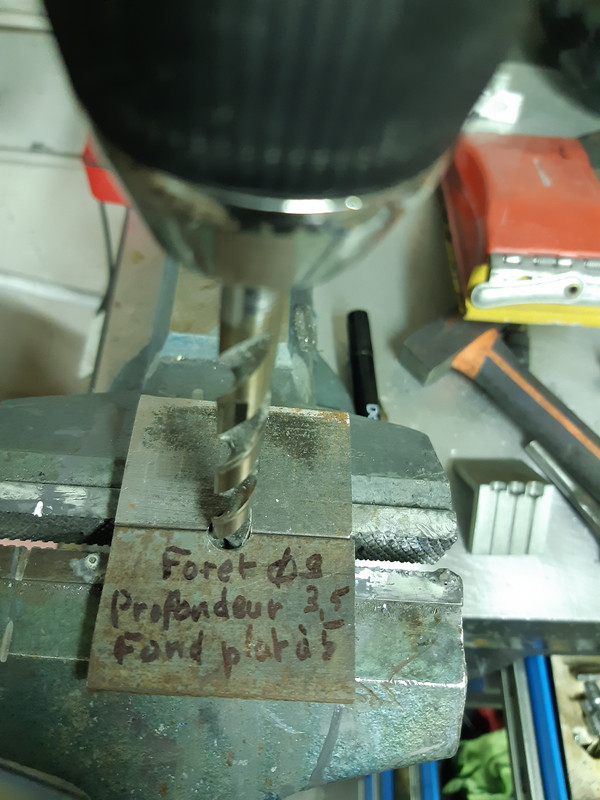

Réunir les deux morceaux dans l etau et au niveau du trou forme par les deux saignées percer a 9mm sur 3,5mm et finir à 5mm avec un vieux foret meule pour faire un fond plat

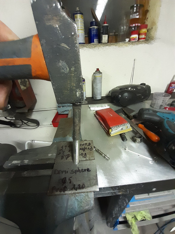

A l aide d une petite fraise creuser au fond du trou centrė sur la saignėe une demi sphere de diam 5mm et profondeur 1,2mm

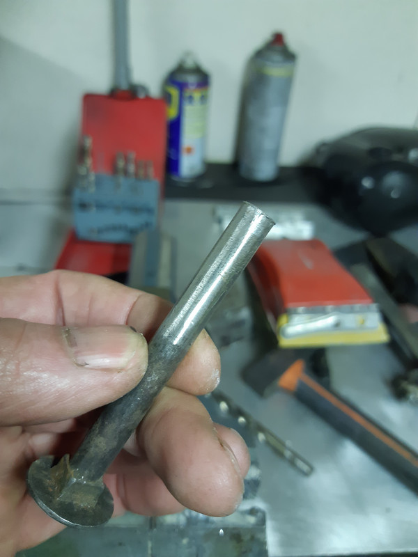

Trouver un vieux boulon ou tige et amener son diamètre de façon que il rentre sans forcer dans le trou de 9mm
Avec la petite fraise réaliser en son centre précis le même évidement spherique que celui fait dans les cornieres

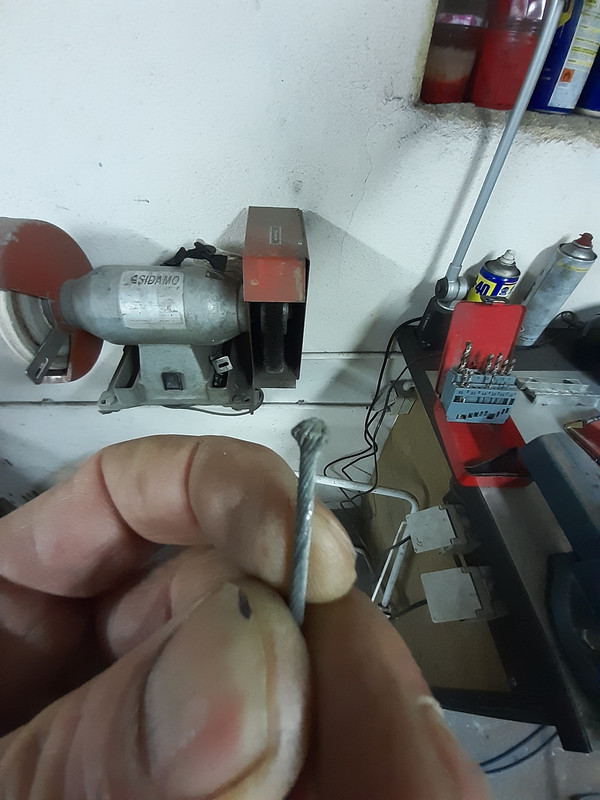

Et voici votre magnifique nid d oiseau :

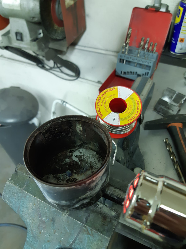

Ensuite faire fondre dans une gamelle de l etain 97% sans decapant avec un décapeur thermique ou flamme faire au moins 3cm de matière fondue au fond de la gamelle

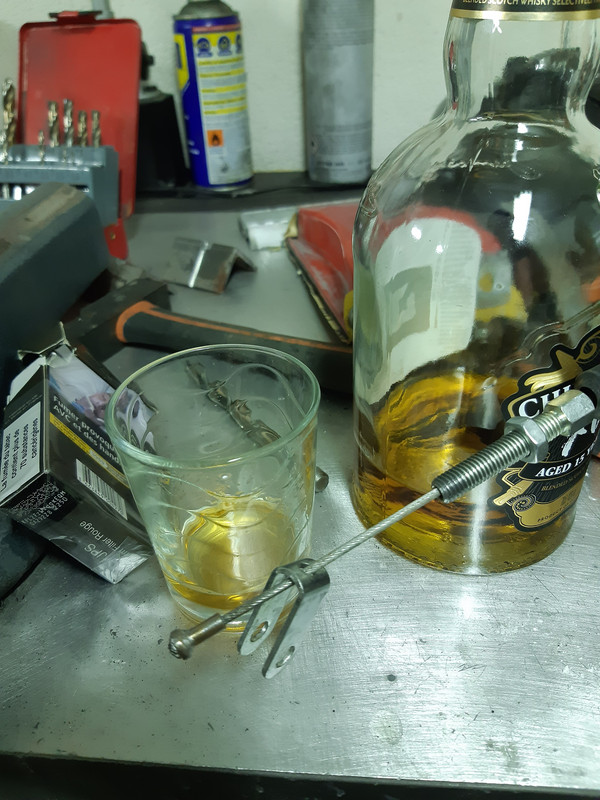

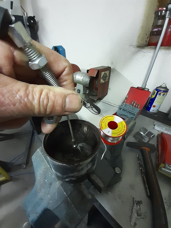

Enfiler une boule de votre choix (venhill ou autre) et tremper l ensemble dans du decapant liquide bien égoutter et sécher à la soufflette et plonger bien vertical 3 ou 4 secondes dans l etain retirer laisser refroidir c est fini.
