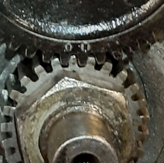

5/ Reste le calage de le distribution, comme je n'ai pas de comparateur, j'ai calé sur les repères des pignons.
je vois pas où j'ai pu me planter. Le seul doute est le positionnement de la clavette de l'ACC par rapport au
repère du pignon . Je pense qu'il faut l'aligner avec le repère ?
Demain j'y retourne, je vous tiens au jus..........

je pense que le calage de la Tr5t est identique à la T100 S (monocarbu)
rainure de clavette en face du point
points des pignons d' AC en face les points du pignon intermediaire
les 2 traits du pignon intermédiaire encadrant le repére du pignon moteur
les traits sur les pignon d' AC sont utilisés uniquement pour la Daytona
tu n' as pas de revue technique?

Je ne sais pas si c’est comme les t 120 pour lesquelles le repère sur le pignon de Vilo n’est visible complètement que lorsque l’ecrou est démonté. Il faut caler avant de remettre cet écrou
On a vite fait de se gourer
Commence par là
Commence par là

C'est bien le montage que j'ai fait, par contre je n'ai pas trouvé dans le Workshop Manual d'indication sur la position de la clavette, bon ,c'est vrai que mon anglais !!!!!!

oui, Frank, c' est comme sur les T120,il faut enlever l' écrou ou faire une marque sur la dent
