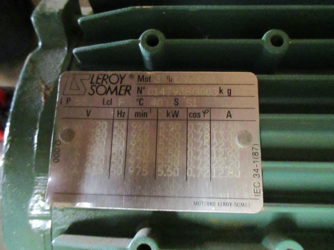

Merci pour vos connaissances et conseils ; il n'est malheureusement pas possible pour mon ancien moteur de le convertir en 220 V et sil perd la moitié de sa puissance ce n'est pas le but recherché . Explication simple et compréhensible pour le comparo compression , le kick , et le moteur électrique .

Photo de l'ancien en 380 V
