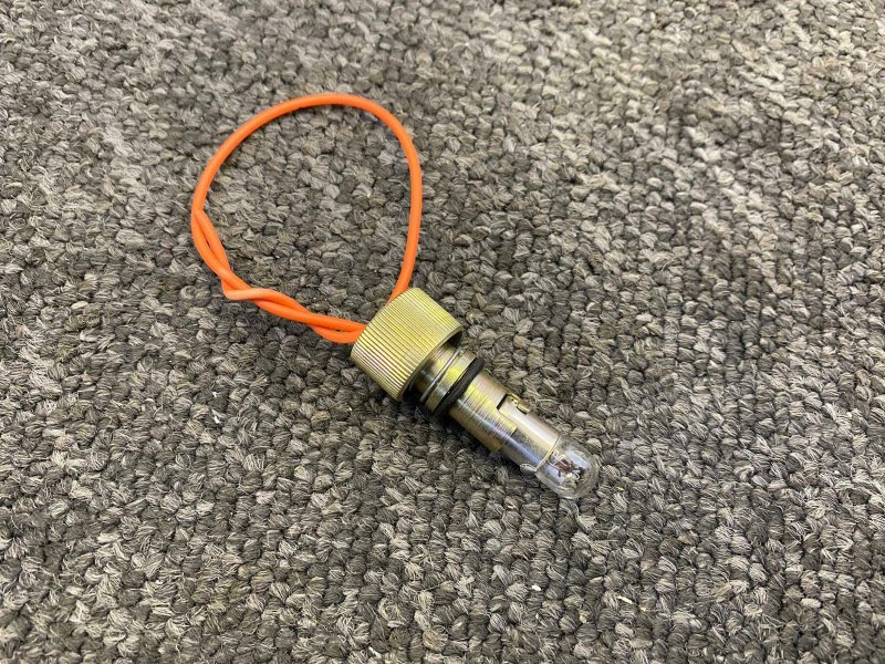

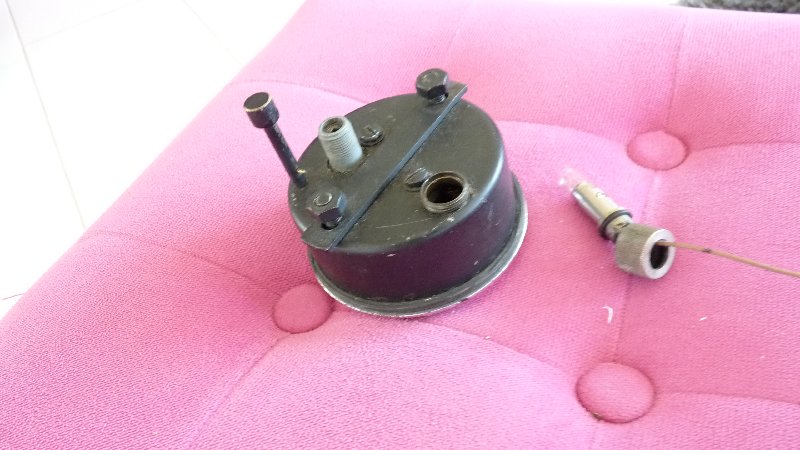

Salut à tous, quelqu'un peut il me dire comment est fixé le porte douille dans le boitier? ( vissé, emmanché ou autre ) Je voudrais refaire cette piéce pour pouvoir l'adapter sur un boitier de montre jaeger ou Smiths. Merci pour votre aide.

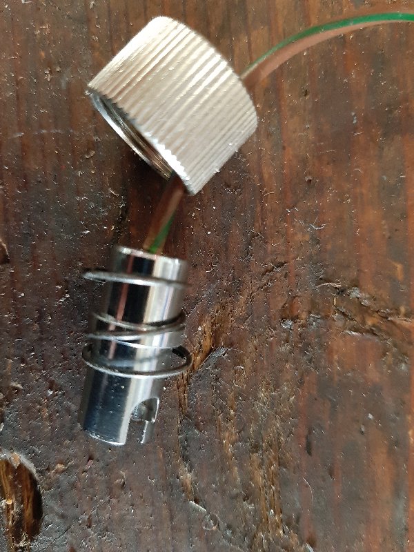

Il te manque un ressort

Salut, c'est une douille plus ou moins mater par l'intérieur.

Emmanché !!

toi meme
ça tient avec un ressort qui tient la douille en place

Le filetage mâle est vaguement serti sur le boîtier et a tendance a se barrer.

Je confirme. Pour un serrage Manuel, ça tient bien assez . Mais si tu prends une pince, c'est le début de la branlère....
