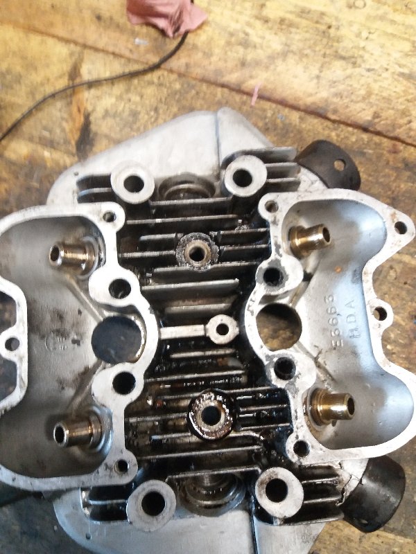

C'est une culasse 8 trous avec les boitiers culbuteur sans ailettes ?
le carter de chaîne est original !
Re: Remontage du Tribsa
Publié : 14 avr. 2020, 13:38
ben oui
les ailettes c'est sur les 9 trous

yvan d a écrit : ↑14 avr. 2020, 13:17 C'est une culasse 8 trous avec les boitiers culbuteur sans ailettes ?
J'ai cette culasse, avec une fixation au centre comme sur la photo, de quel modèle s'agit-il ?

ça se voit , c'est une 9 trous de 650 unit avec percage de bougies centrales
faut le cylindre 9 trous qui va avec et les cache culbus a ailettes

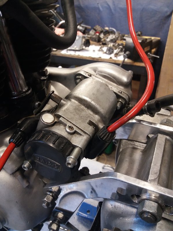

Qu'y a-t'il d'écrit au cul de ta magneto ?

Si mes informations sont bonnes l'année de la culasse est marqué entre les deux soupapes d'admission dans le rond dans la fonderie
je crois voir 66 ou un truc comme ça
Ça voudrait dire que ton cache culbu à ailette a été tuninger pour faire plus ancien

Publié : 14 avr. 2020, 16:22
Je crois que c'est pas la meme que celle monté sur le moteur
Sur celle (propre du moteur) on voit pas le 9 °goujon ni le percage des bougies centrale

Xpongebob a écrit : ↑14 avr. 2020, 14:11 Qu'y a-t'il d'écrit au cul de ta magneto ?
Voici les détails de la magneto :
