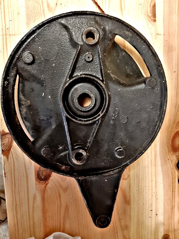

Actuellement j’ai du temps et j’ai décider de m’occuper du frein avant de ma commando.
L’axe reliant les deux leviers est tordu et je dois le changer.

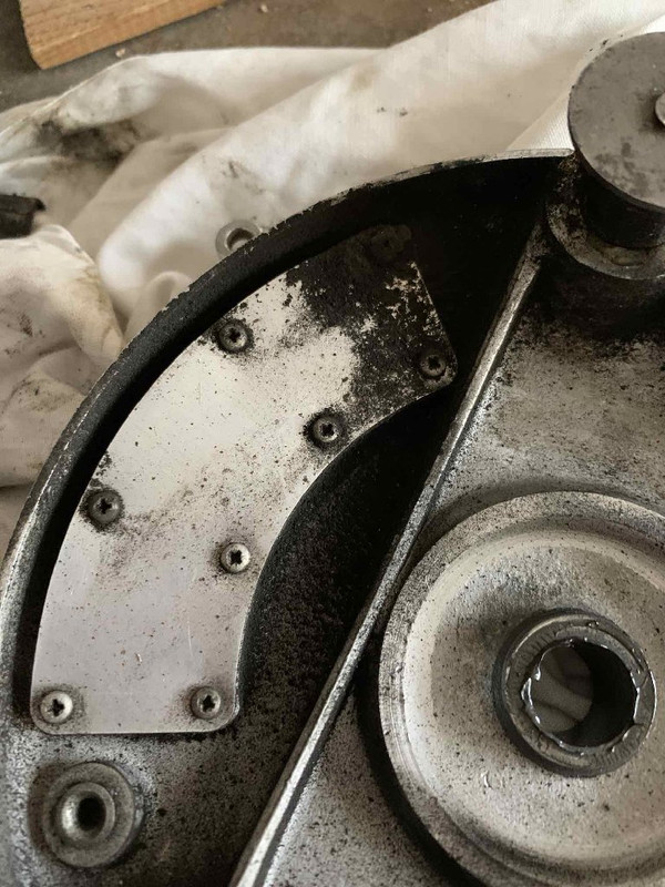

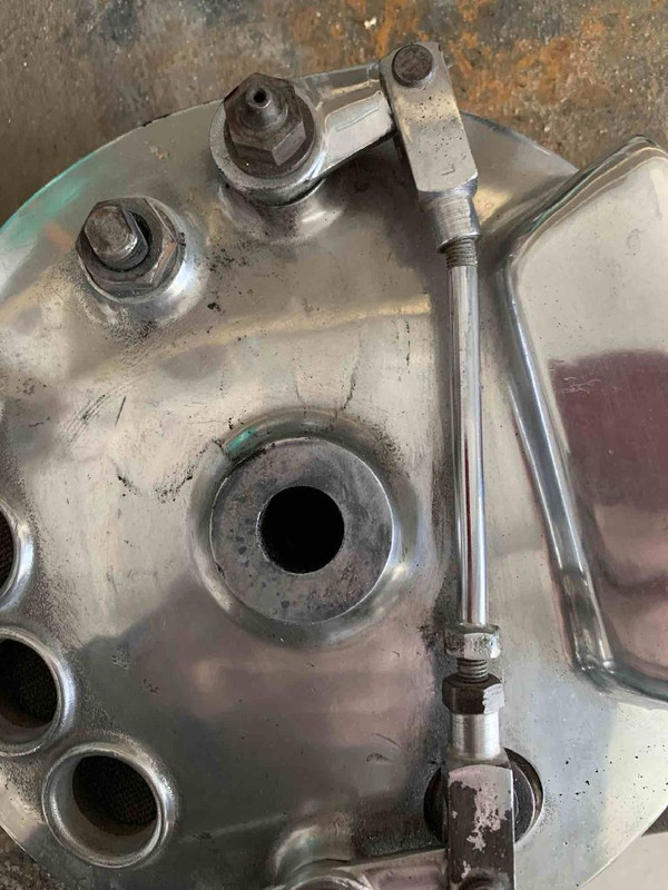

Mais là n’est pas mon propos. En démontant mon frein donc, je me suis rendu compte que les aérateurs sont obturés:
C’est vrai pour les lumières à l’arrière du tambour et pour l’écope à l’avant
Mon premier réflexe est de démonter ces plaques pour permettre un refroidissement optimal du tambour.
Mais pourquoi sont elles là?, quelle est la logique qui fait que l’on réalise une écope, des lumières pour aérer le tambour, que l’on mette des grilles pour éviter que les moucherons ne se perde dans le frein, puis que l’on bouche soigneusement le tout par des plaques d’aluminium?

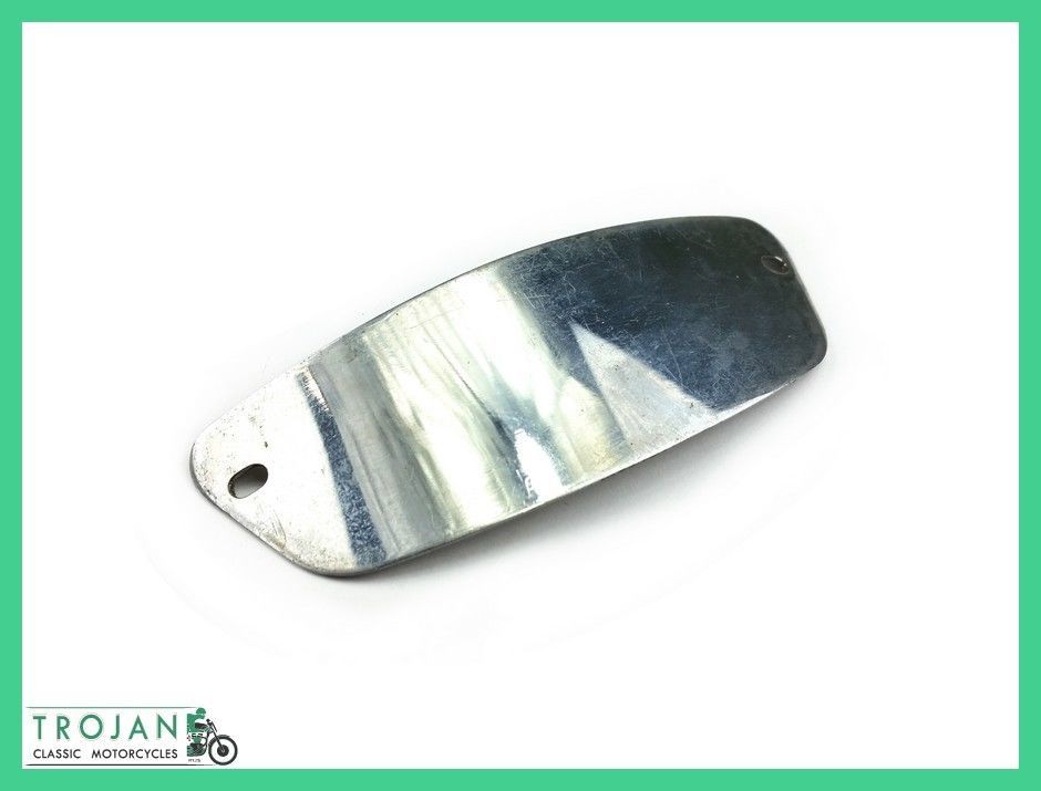

Euh, les plaques se montaient en lieu et place de la grille d’air à l’avant sur les pre unit.
https://www.ebay.com.au/itm/FRONT-BRAKE ... 100623.m-1

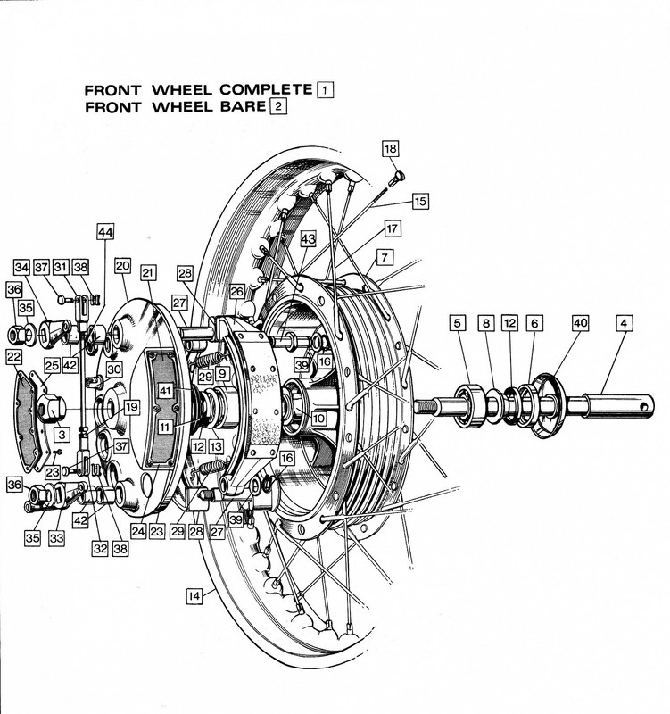

Merci de vos réponse.
Je tiens à préciser que ces plaques sont d'origine, elles sont même en vente sur Norton Andover
Pièces 24 et 25.
