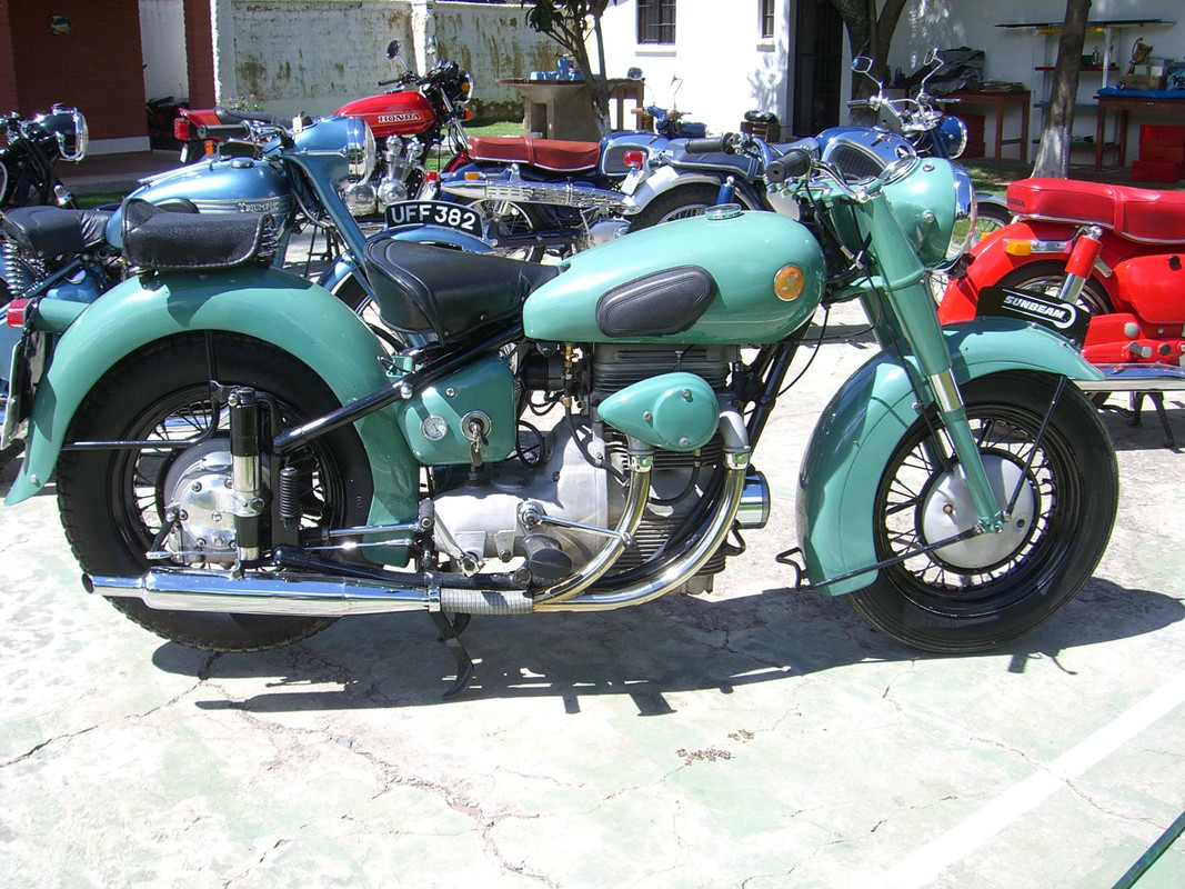

Est ce que quelqu'un a déjà fabriqué un filtre à air comme celui de la photo,
J'ai fait venir celui là qui n'est pas d'origine (type filtre à air camembert) mais trop large et je ne peux pas mettre le couvercle de protection.
Stewart en vend en Angleterre mais à un prix de dingue :mrgreen:
Merci pour votre aide

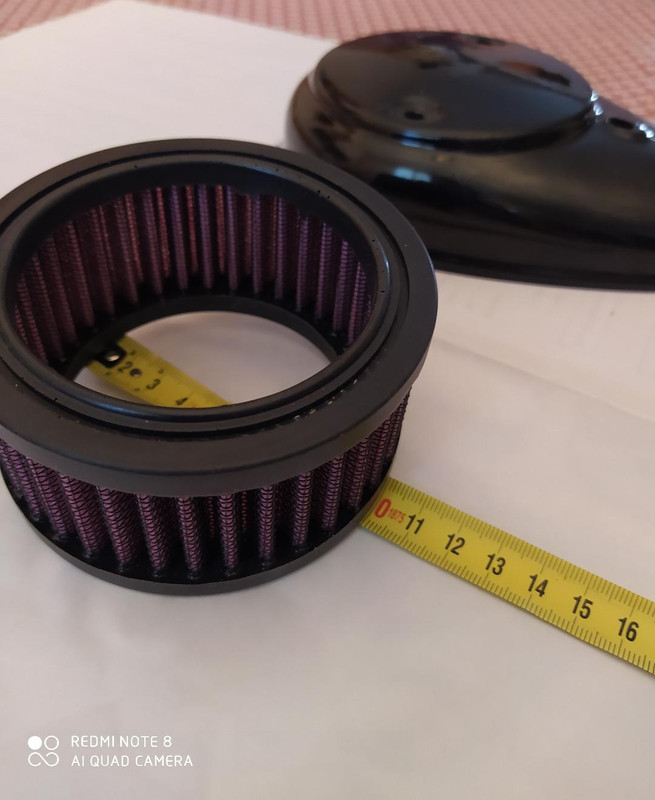

Tu veux dire que celui en photo est :
Trop épais?
Diamètre trop important?
Re: filtre à air
Publié : 22 avr. 2020, 17:56
par Pat-club59
Trop épais, le diamètre est bon

Non c'est un carbu et un support d'origine, la partie ext en alu sert de support pour mettre le couvercle.
C'est l'épaisseur du filtre qui pose problème.
Trop épais donc le couvercle ne couvre plus rien

j'ai pu me rendre à mon atelier (confinement) et récupérer le filtre, donc
Diamètre OK à 10 cm
Epaisseur 5cm trop épais, il me faut 4 cm
Je crains qu'en le coupant, je récupère des bouts de féraille dans le carbu.
