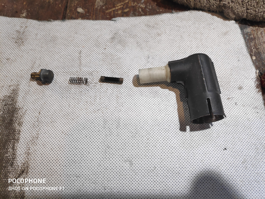

En bricolant sur ma T140, j'ai testé les anti-parasites.
Surprise, pas de continuité électrique entre le bout du cabke HT qui sort de la bobine et le contact coté bougie moteur.
Est-ce normal ?
J'ai démonté un des deux antiparasites et voilà ce que j'ai trouvé :

Cétoumor.

on pourrai croire à un fusible entre le ressort et le corp de l'antiparasite, surprenant?????

ça résiste à tout :mrgreen:

Suis méchant .. c'est probablement une résistance. En plus ton AP doit pas être fort étanche ... moi, je sais où je les mettrais :twisted:

Moi qui me plaint d'avoir des anti-parasites d'une résistance de 5k ohms :mrgreen:

ET a écrit : ↑27 avr. 2020, 20:02 ... moi, je sais où je les mettrais :twisted:
OK, je pense que c'est le mieux.
Je mets n'importe quoi à la place, ou bien faut faire gaffe à certains paramètres ?

https://www.rexs-speedshop.com/wp-conte ... d-Shop.pdf
Là ils parlent de 5 ohms pour le NGK et 10 pour le champion si j'ai bien compris.

En vrai on n'invente pas ce qu'il faut mettre comme pièce, on prend les cocs et on met ce qui est préconisé.
Donc quel est ton allumage ?
De cet allumage on va en déduire les antiparasites et les bougies.

ET a écrit : ↑28 avr. 2020, 08:38 En vrai on n'invente pas ce qu'il faut mettre comme pièce, on prend les cocs et on met ce qui est préconisé.
Ben, c'est le Rita d'origine, avec un alternateur tri-phasé.
Je me suis procuré un redresseur/régulateur Podtronic pour remplacer le redresseur et la Zener d'origine.
Dans mon stock, j'ai des B8ES et des N3....
