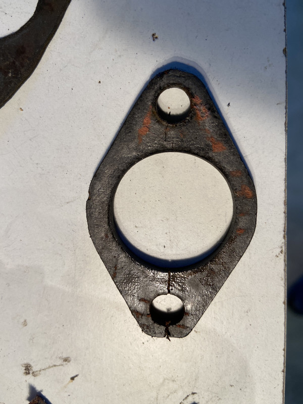

Bonjour, je suis d'accord avec Alain B, et je penche pour une prise d'air au niveau de la pipe d'admission.
Je viens d'avoir les mêmes signes en terminant le remontage de ma 650 SS
un passage du pinceau imbibé d'essence sur la pipe d'admission droite: le ralenti s'est brusquement abaissé et stabilisé.
c'est bien sûr la seule chose que je n'avais pas vérifié/ changé (bien qu'acheté et reçu depuis 1 semaine)
résultat: cale anti calorique fissurée
bon dimanche
