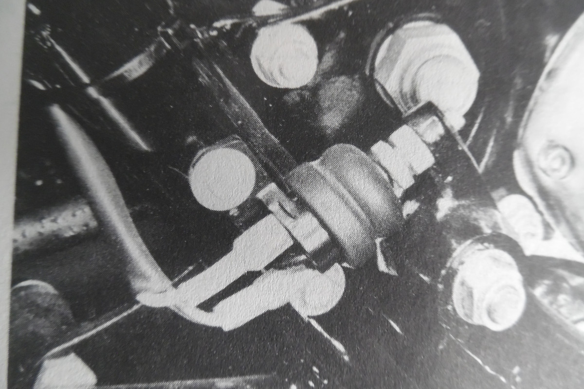

Bien sur qu'il y a un contacteur de frein sinon le stop s'allume comment?

par jacques F
le contacteur de frein AR est un bitonio en caoutchouc actionné par la pédale et fixé derriére.
quand on freine on reläche la pression sur un ressort

PHILIPPE a écrit : ↑05 mai 2020, 16:31 Bien sur qu'il y a un contacteur de frein sinon le stop s'allume comment?
Y en a un sur le frein avant.
Sur la part list 1980 à l'AR je ne vois rien (comme c'est affiché dans mon post précédent). Pourtant il doit y en avoir un parce qu'ils parlent d'une vis de réglage derrière la pédale (comme dit Jacques) mais le contacteur n'est pas dessiné .
Ou j'ai trop bu!

par jacques F
voila la béte ELMO
Re: passage de câble et hauteur de boisseau
Publié : 05 mai 2020, 17:43
Merci Jacques.
