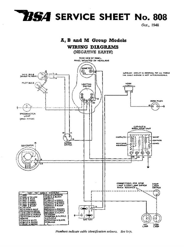

Attention, sur ces années la, les faisceaux sont à l'envers, avec le - à la masse. C'est corrigé en 49 avec un retour à la normale, + à la masse. En fait, on s'en fout, il suffit de le savoir. Un des avantages du moins à la masse pour les gros rouleurs (mais non, Elmo, t'es pas gros), et Elmo roule pas mal, c'est la possibilité de brancher des appareils modernes du genre GPS sans se poser de questions.
Re: ELMO
pour le plusse a la masse , suffit d'inverser tout ce qui est polarisé
batterie ; regul ; amperemetre

Merci Philippe... J'ai tout remonté, faisceau neuf. Et plus à la masse. Et tout marche comme il faut.
Il faut juste que je monte l'ampoule d'éclairage du chronométrique.
J'aime trop les cartes routières et les petits arrêts pour la re re re plier à la page qui va bien, pour installer un GPS donc + ou - à la mase, ça m'est égal!
Mais je garde ton faisceau au chaud Philippe , merci encore.

C'etait surtout pour le contacteur
