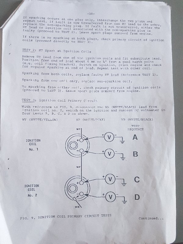

Encore une question a deux balles me direz vous les amis mais quant on touche le fond on fouille !!
Sur les schemas de branchement on a deux bobines, mais quel est la numero 1 et la 2 ?
Oui je sais ce n'est pas tres net mais ca fera l'affaire ..
Vu l'etat des ingenieurs anglais je me pose des questions ..

Pour les allumages electroniques et power box apparement ca a de l'importance puisqu'ils parlent de bobine 1 et 2 ??......

Sur ce schéma, ils identifient une bobine 1 & 2 :
