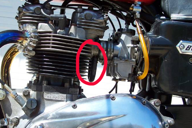

Sur la T140 à port parallèle il y a un tube de balance sur les supports de carbus.(En rouge sur la photo)
Quelqu'un a déjà enlevé et bouché ce système ? Ca sert a mieux équilibrer les carbus? Réellement utile ?

Si tu veux un ralenti stable ne supprime pas cette communication.......

Pour ma part, liaison déposée et tubes obturés par bouchons depuis des années, sans impact aucun sur le ralenti
Pour ta gouverne, sur d'autres twins, germaniques en l'occurence, pas de liaison entre les pipes
Attention ! Je ne dis pas que c'est inutile, mais je le pense ! 8)

Ces embouts servent aussi à brancher un "Twin Max" par exemple, depressiomètre pour l'équilibrage des carbus.

Si tu veux des manchons qui soient solides et pas chers.... Je peux te garantir que la durite de vérin hydraulique (genre pelleteuse) fait très très bien l'affaire.
J'en ai monté à la place des manchons caoutchouc dont tu parles et qui se sont fendus 2 fois tout neufs, j'ai trouvé ça comme solution . Je te les ai montrés en mp, bien serrés sur les pipes c'est indestructibles et ça résiste aux hydrocarbures.
Avec ça , pas besoin d'enlever le tube d'équilibrage!
