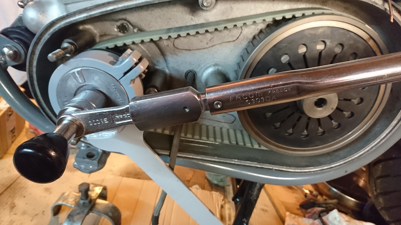

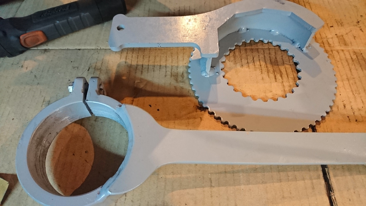

Donc, j'ai été pris d'une envie. Envie d'un bon outil qui va bien. Le serrage de l'écrou du rotor d'alternateur
réclame ses 10 mkg ou peu s'en faut. A part bloquer la transmission, il n'y a pas de miracle.
Donc un vieux rotor, de la ferraille,un tour, de la soudure et hop ! Et tant qu'à faire, on modifie aussi l'outil
de blocage de la noix d'embrayage. Et en plus ça marche super !

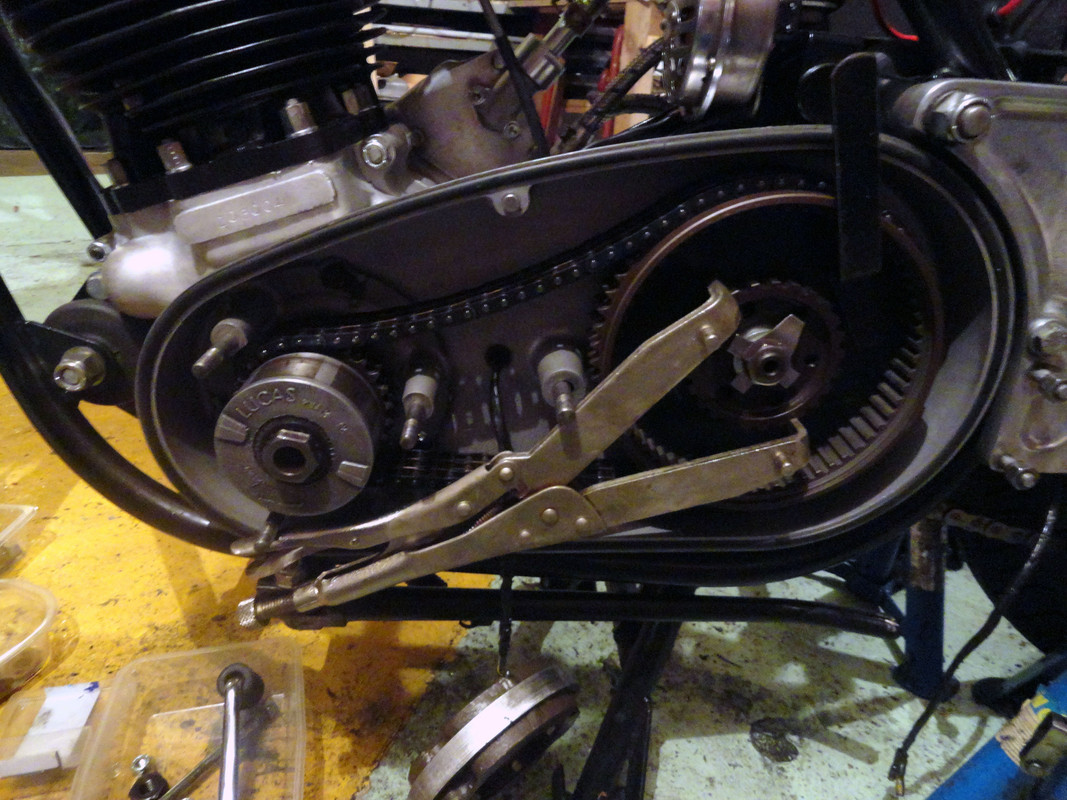

Moi j'utilise çà, depuis des années: https://www.trialsbits.co.uk/product_in ... ts_id=1150
Avec, je serre au bon couple tous les écrous de transmission (moteur, embrayage, sortie de boite, boite), pis tous les volants magnétiques des copains…

Bertrand a écrit : 27 mai 2020, 08:08 Moi j'utilise çà, depuis des années: https://www.trialsbits.co.uk/product_in ... ts_id=1150
Oui Bertrand, je l'ai aussi cette pince, et j'ai fait avec pendant plusieurs années. Mais c'est comme un vieux couple (de serrage),
on se lasse parfois... :mrgreen:

Je préfère l'outil qu'a fait Zerton qui doit moins endommager les goujons du stator quand tu sers à 10 kgs qu'une pince étau que j'ai aussi même que c'esst une Facom :lol:

Vous êtes quand même sacrément mauvaises langues, et peu observateurs! :mrgreen:
La pince, qui n'est pas une Facom, est dans cette position juste pour la photo.
Comme je n'ai ni TIG, ni tour (pis je sais pas tourner), ni centre d'usinage au plasma pour faire des belles poignées, j'ai préféré dépenser 20 balles pour une pince étau banale.
Désolé de rester simple...
Messages : 15962
Re: Du bon outil...
Mais j'ai cherché aussi la simplicité ! Un outil simple, les moyens du bord, aidé c'est vrai par le tour de l'entreprise, sinon tout est ferraille de récup,
morceaux détournés de leur utilisation initiale, à part le disque vendu par RGM ou Andover. La pince m'a servi plusieurs fois, mais pour serrer
l'écrou du stator à 10 mkg, peau d'zob.
Bon, par contre c'est pas facilement transportable avec la trousse à clous...

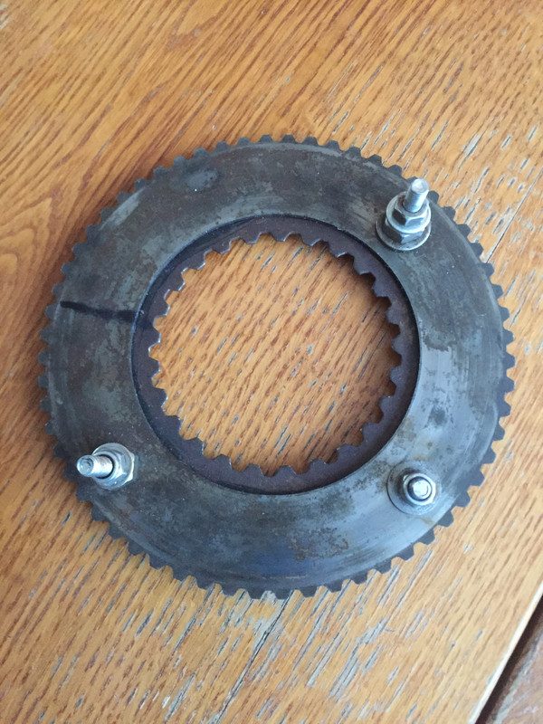

Re: Du bon outil...
Sinon , un vieux disque lisse , un vieux disque garni , 3 boulons , un bout de fer plat
Et hop

zerton a écrit : 27 mai 2020, 18:40 La pince m'a servi plusieurs fois, mais pour serrer
Si, si, quand tu veux!

Comme a déjà dit Philippe un disque lisse et un garni,plus simple y a pas😎

j'comprends pas le pourquoi du disque lisse :roll: il sert de déport , d'entretoise, pour passer le fer plat hors cloche ?
Re: Du bon outil...
Il en faut un pour bloquer la cloche et un pour bloquer la noix⁸
