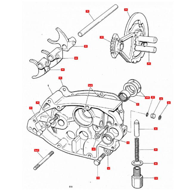

Le verrouillage de la platine (j'ai perdu le nom) peut-être, c'est quoi comme Bonnie ?

La came-plateau

As-tu vérifié le ressort du bonhomme de verrouillage ?

Demain,je commence par verifier le ressort et l'etat du bohnomme !! (moi aussi j'en aurais bien besoin ,car elle m'en fait baver cette anglaise ..jsuis pas habitué ,d'habitude je retape du francois et un peu de jap..
