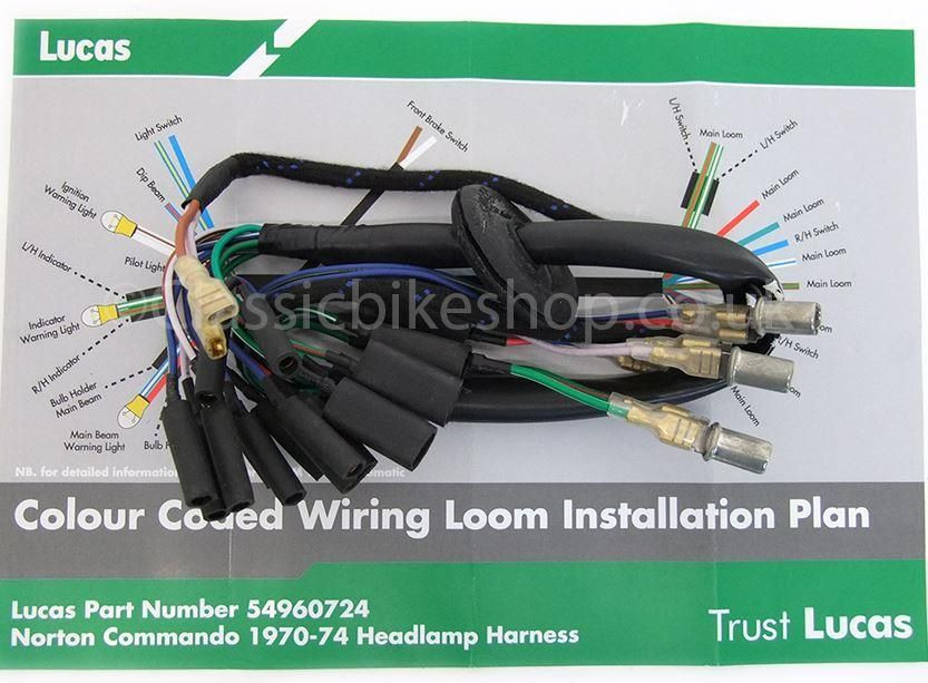

Bééé, c'est que le volume de fils à planquer est caïman plus important que ceux qui doivent servir.
Sans compter les jonctions avec le headlamp harness qui font un pâté immonde...
Mais d'un seul coup, je trouve un schéma de Yéti bien intéressant. :roll:

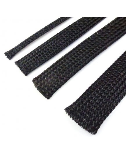

Yeti a écrit : 04 juin 2020, 12:01 - et surtout DES COSSES JAPONAISES bien serties et bien protégées, le tout bien emballé dans de la gaine spirale.
esthétiquement je préfère la gaine nylon tressée . c'est hyper extensible en diamètre , très facile d'utilisation même si non ouverte dans la longueur.

J'en avais mis il y a longtemps et je n'en veux plus, ça s'imprègne du gras, saletés, et ça reste plus ou moins incrusté, je préfère maintenant l'auto-amalgamant. Mais chacun ses préférences !
