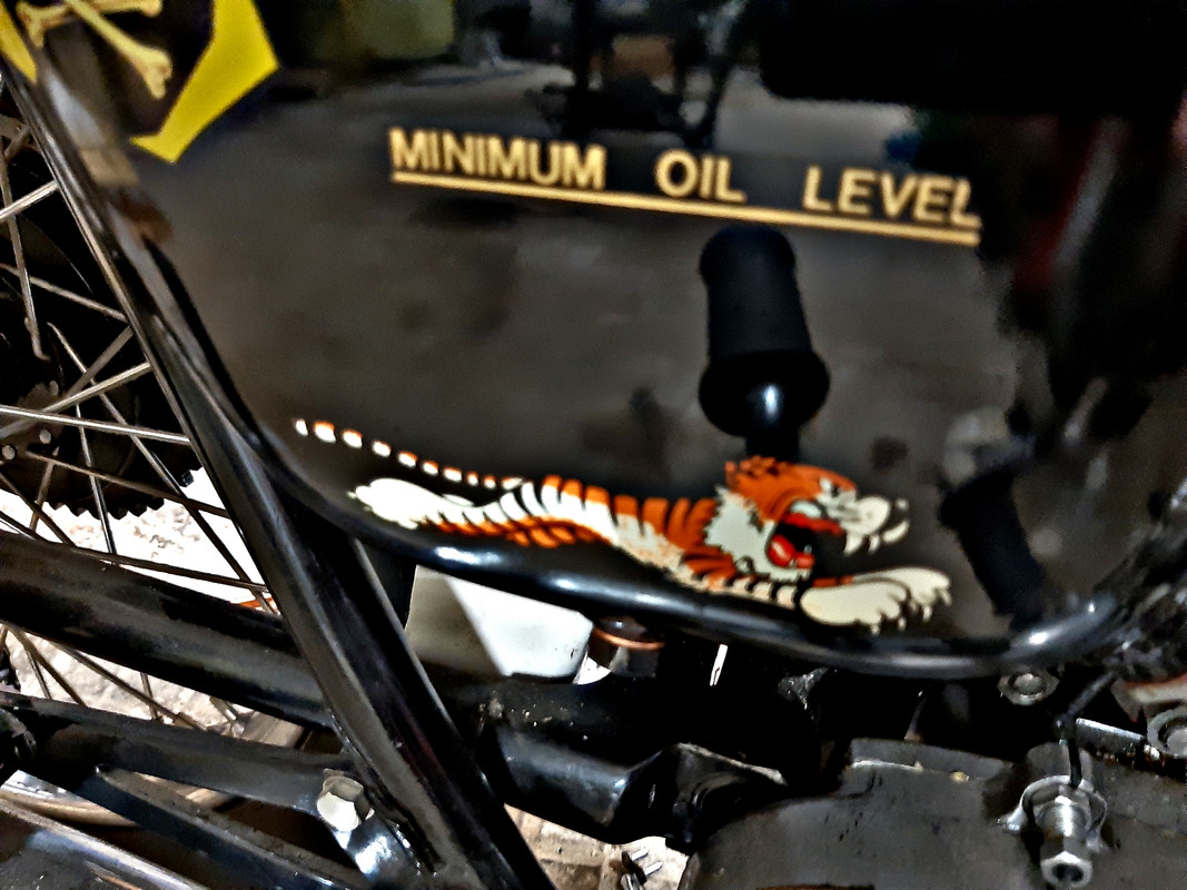

Alors pourquoi le dernier décalco à l'eau que j'ai tenté de coller sur mon réservoir d'huile s'est décollé (tout fripé) le lendemain ?
J'avais pourtant bien dégraissé la surface à l'essence C, fait tremper le décalco dans de l'eau tiède pendant 30 secondes,
avant de le faire glisser sur le réservoir avant de bien tamponner pour chasser les bulles.
Mauvaise qualité ?
Quelqu'un aurait une recette implacable ?
J'aimerai bien comprendre ce qui a foiré avant d'en remettre de nouveaux...

je leur passe un petit coup de vernis en bombe des que l'humidité est partie
juste sur le decalco

Merci Philippe, bonne idée le vernis en bombe !
Par contre, je croyais en avoir mais je n'ai que du verni poly bi-composants en pots, donc moins simple d'usage...
Après avoir repeint le réservoir, je l'avais poncé au 2000, puis 5000, puis lustré avec de la pâte P5 et P9,
je me dis que c'est ça qui a du empêcher le décalco de prendre.
Je crois que je vais dégraisser à l'acétone et poncer la zone au 2000 et 5000 avant,
avec un coup de verni derrière ça devrait tiendre.

Re: Décalco... Allo ?
C'est les refab de decal
ça colle pas
Et les vieilles d'epoque se desintegrent

PHILIPPE a écrit : 07 juin 2020, 00:12 C'est les refab de decal
ça colle pas
Dans ce cas là le verni n'y fera pas grand chose, a part coller les rebords du décalco.

Shadock44 a écrit : 07 juin 2020, 11:45
ça colle pas
si
le decal est noyé dans le vernis
ça marche comme ça sur toutes mes motos et ça se voit pas

Disons que si à la base le décalco n’adhère pas, il faut espérer qu'un verni suffisamment fluide puisse s'infiltrer par capillarité
entre la peinture et le décalco. Je vais tout de même essayer le verni et je croiserai les doigts. 8)
Il ne s'infiltre pas, il le recouvre d'une fine couche protrectrice
Un peu comme si tu collais un bout de scotch
Le vynil ,c'est bien pour des logos de reservoir mais c'est trop epais pour remplacer les decalcos genre minimum oil level ,etc
