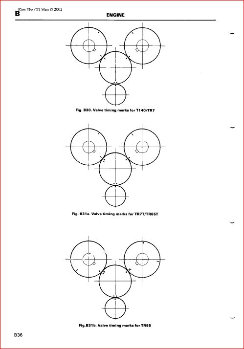

Oui j'ai le haynes mais en anglais et oui j'ai essayé de suivre les conseils avisés des specialistes de ce forum ,mais je ne comprends pas tout ..Expliquer aux autres quelque chose que l'on sait faire c'est un metier , et apparement vu le nombre de postes je ne suis pas le seul a ne pas comprendre lorsqu'il faut suivre les explications..(ca me rassure..) .

Imaginez deux secondes que vous repartez de zero avec la culasse demontée et sans aucun pignon, quelle methode (detaillée et pedagogiquement accessible au plus grand nombre) appliqueriez vous pour etre sur de faire un bon calage ?
Attention, Je respecte au plus haut point les efforts de tous ceux qui ont bossé sur le sujet avec des connaissances qui me depassent de tres tres loin ,mais je suis sur qu'il est possible de faire un post simple et efficace pour les pauvre mecano que je suis .
je retente le coup demain en appliquant la methode qu'elmo a publié ,je vais essayer en demontant les pignons d'arbres a cames et de faire coincider les encoches de clavetage avec les reperes et voir ce que cela donne ..(Pas envie de faire taper les soupapes dans ma culasse refaite a neuf !!)

Re: taille boulon de fixation dans le vilo t140 ?
Tu lis ça attentivement et tu devrais t'en tirer....
https://www.motos-anglaises.com/techniq ... tribution/
Et dans un autre post je t'ai donné les valeurs de levée des soupapes au PMH, si tu fais ça au niveau des poussoirs, divise les valeurs par 1,1, car le culbuteur multiplie par 1,1 la levée de la came, l'axe est légèrement excentré.
