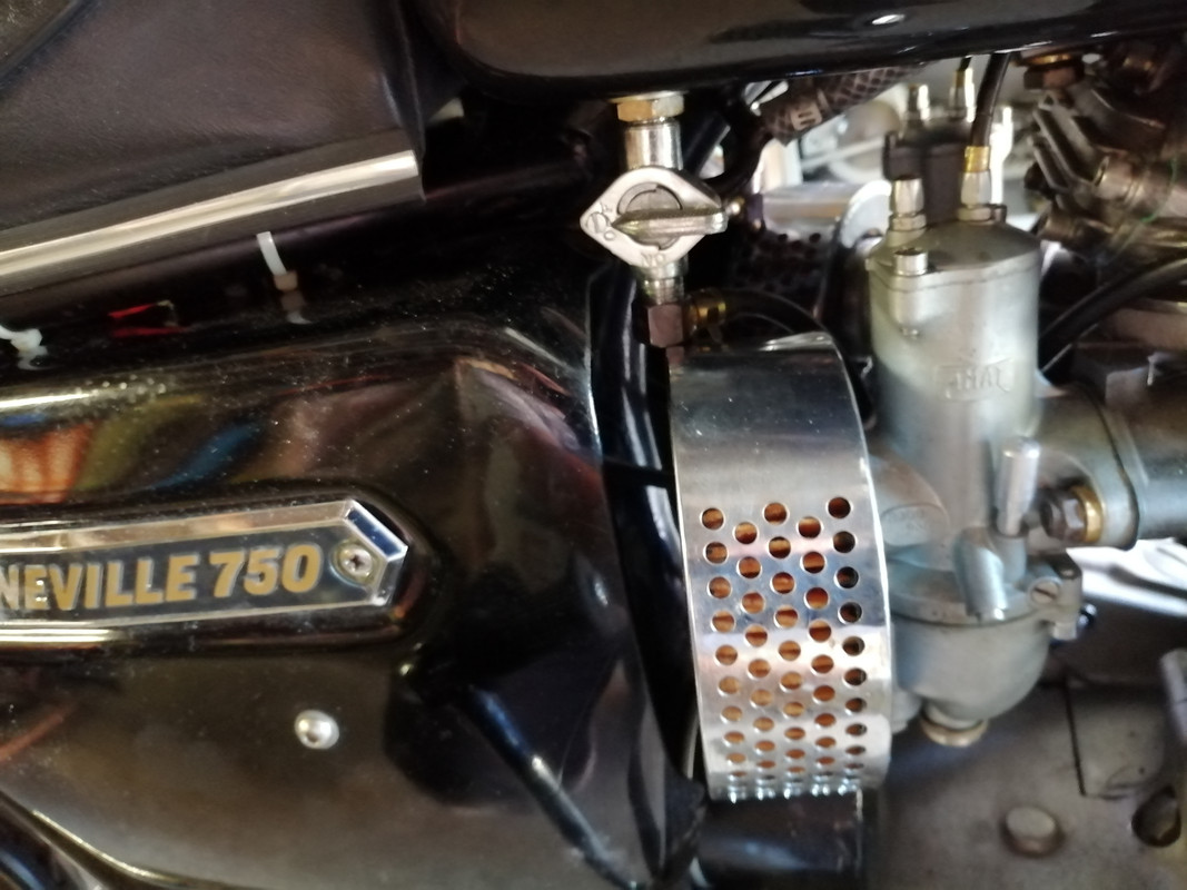

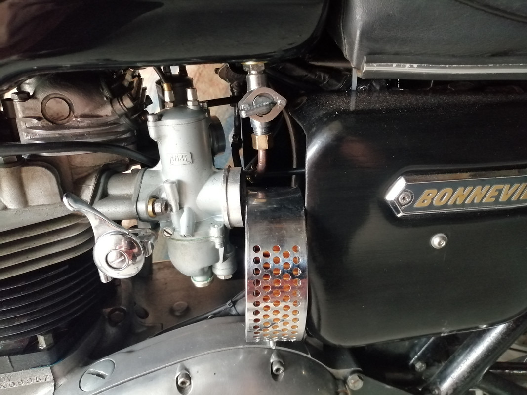

Affaire reglée..
J'ai decoupé et rebraser deux ecrous de sortie de robinet a sortie horizontale que j'avais en stock ,pour les transformer en sortie horizontale ,nickel.. seul hic dans l'histoire ,obligé de percer le filetage du robinet a l'endroit de l'entrée de durite ,mais bon a 14 balles le robinet je pouvais tenter le coup Et aujourdhui sur valdevit j'ai vu qu'il avait la meme chose pret a l'emploi ...et sans percage !! tant pis ce sera du home made et pis c'est tout !!
Les camenberts sont a leurs places .
