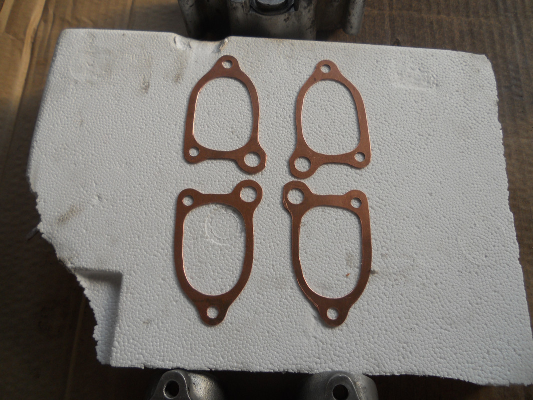

Salut les aminches,
Je cherche à me faire des joints cuivre épais pour mes boîtiers de culbu de Triumph pour rattraper la géométrie de la distribution, vous connaîtriez une boite qui ferait ça ?
Sinon, est-ce que l'alu serait rédhibitoire ?

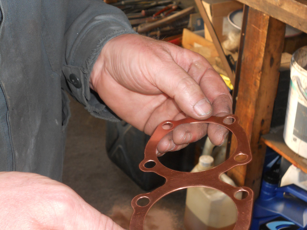

je te conseillerais aussi celui d'embase du cylindre

Merci, je pense partie sur du 1.5 mm mais ceux de tricor ne sont pas spécifiés en épaisseur.
