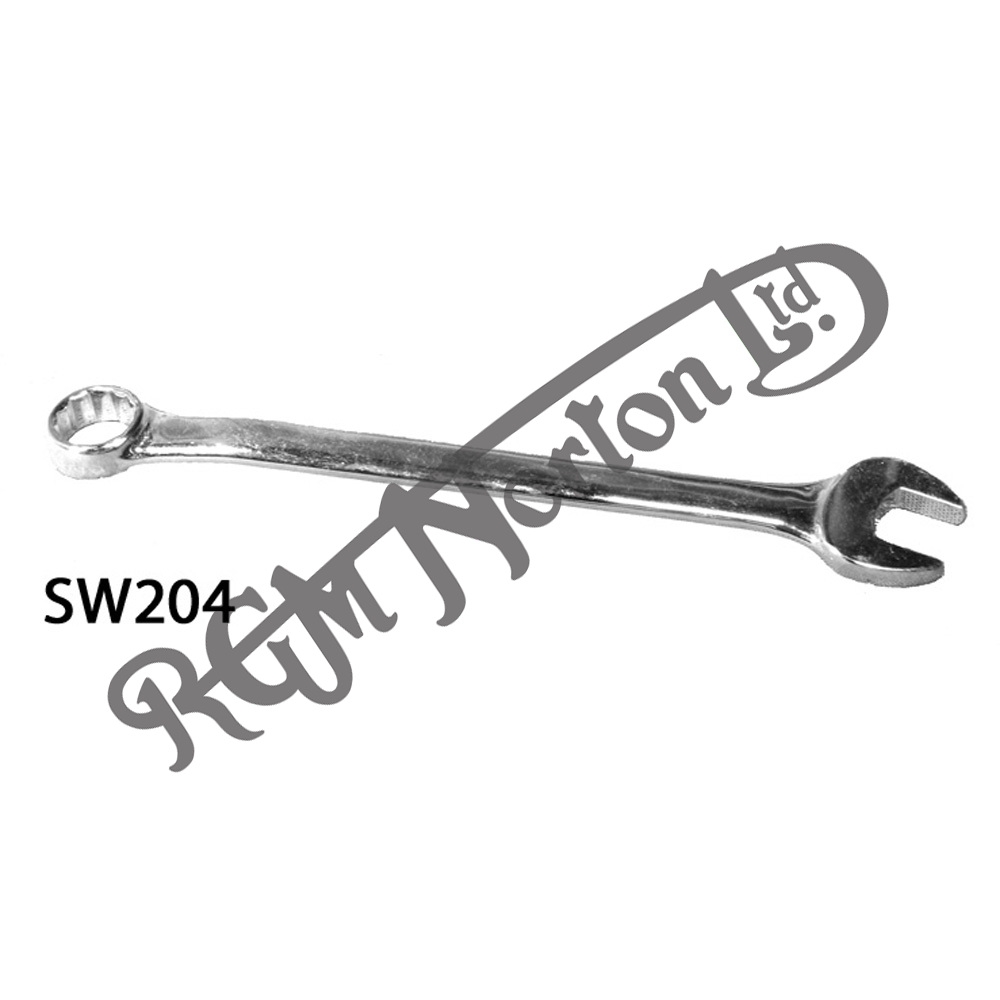

Bonsoir les spécialistes,
Sur mon T100 de 1955 tout Alu, je remplace les écrous qui ne sont pas d'origine par des écrous spéciaux normes Anglaise, mais Voila, il y a très peu d'espace entre l'écrou en le bas cylindre, de ce fait je n'arrive pas a bloquer avec suffisamment de force !
Les clés françaises ne sont pas adaptées.
1 - Quelqu'un peu me dire ou et comment je peu me procurer une clé adaptée a ces écrous normes Anglaise, mesure au pied coulisse, çà serait du 13,5 +/- ( il faudrait pour bien faire une clé a oeil très fine et mais aussi très résistante.
2 - Si je trouve la clé adaptée, quelle est le couple de serrage a appliquer ?
Par avance merci de vos conseils.

Salut Charlot,
Ce sont des écrous réduits, et la clé qui va bien un Bon vieux quart whitworth 1/4W.
Re: Problème de serrage des écrous bas cylindre Alu T100 1955
oui , c'est que les anglais appelle "tete reduite " parce que la taille de la tete ne correspond pas au diametre de la partie filetée habituelle
comme si tu serrait une vis de 8 mm avec une clé de 11 a la place de la 13

Pour le serrage avec une clé dynanométrique, il te faut un adaptateur de ce genre :
https://www.cdiscount.com/bricolage/out ... #mpos=0|mp
( pour illustration ).

Beaucoup plus simple, un peson et une règle de trois.
