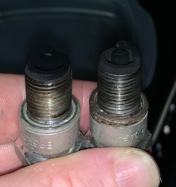

Bp6es black is black...

Publié : 31 juil. 2020, 08:07
Voilà pourquoi elle ne veut plus démarrer.
Tu les nettoies, et tu vas rouler un peu.

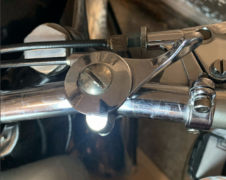

Je ne sais pas si c'est une avance manuelle, mais est-ce que tu ne la fais pas fonctionner à l'envers (tirer au lieu de pousser ou l'inverse), idem pour le starter, dont le levier doit être tiré à fond.

ça expliquerait aussi les bougies noires.

les bougies ne sont pas noires sans raison.
Soit il y a un starter et il est bloqué en position fermé, facile à voir en mettant ton doigt dans l'admission du carbu, tu peux aussi avoir le gicleur principal qui s'est desséré et il est tombé au fond du carbu, j'ai eut ça sur une 88. Tu n'as que le bouchon du bas à déposer pour le vérifier. Regarde également que gicleur et hauteur d'aiguille sont les bons mais si ça fonctionnais avant.....

Sauf erreur, sur la G9 tu dois avoir le même système de starter, il faut que le câble soit tendu
pour que le starter soit enlevé.

zerton a écrit : ↑31 juil. 2020, 11:11 Sauf erreur, sur la G9 tu dois avoir le même système de starter, il faut que le câble soit tendu
C'est ça, et je me suis fait encore avoir!...
Là le volet d'air est baissé :

Le carbu a sans doute un titilleur, donc avec le starter c'est un peu "bretelles et ceinture",
autant virer le volet du carbu, le câble et le levier...
