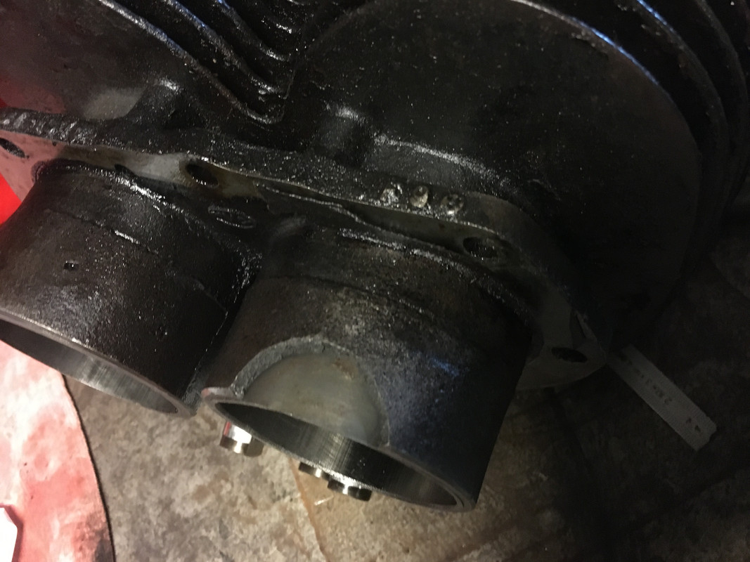

Bon, me revoilà avec mes observations et mes questions.
Je n'ai pas encore réussi à démonter l'épurateur du vilebrequin, il est poinçonné 4 fois, ce qui veut dire si j'ai bien compris qu'il a déjà été ouvert et sans doute nettoyé une fois dans sa vie. J'ai agrandi les poinçons, et tapé avec un tournevis à frapper (cf. JL Ménard), pas bougé. A votre avis, je chauffe?
Par contre j'ai démonté les bielles...
Celle de gauche: (coté du piston marqué +040). 67 391 R32. Elle n'a pas le petit trou à la base, elle est très propre, les coussinets semblent en bon état, le maneton correspondant n'est pas marqué. Quand elle était montée, elle avait un léger jeu latéral, sans plus.
Celle de droite: 67 391 RIRIR. Pas non plus de tro à la base, couverte d'huile cuite, coussinets marqués et maneton qui 'gratte" l'ongle. Ce qui explique sans doute le jeu important qu'elle présentait montée.
Je suis bon pour une rectif. du vilebrequin, nouveaux coussinets, nouvelle bielle gauche, non?
Si quelqu'un a une bonne adresse de rectifieur dans le Sud Est, je suis preneur!
Merci d'avance pour vous réponses
Claude
Claude

- philippe c
- Messages : 2848
Re: La BSA A7 de Jacques
On dirait que les cylindres ont été rechemisés après une casse. Dans ce cas, ça peut peut-être rester comme ça.
philippe 13
- Messages : 3125
Bonjour Alain
En effet le vilo semble bon pour une rectification en espérant qu’il reste des côtes de rectification.
Pour le cylindre il a été rechemise sans doute parce que ces cylindres ne se trouvent pas en neuf au moins aux dernières nouvelles. Cette machine semble avoir beaucoup vécu.
Pour l épurateur tu peux chauffer surtout s il a été montré au frein filet. Il te faudra peut-être utiliser un chalumeau et y aller gentiment. Moi j avais utilisé un extracteur.
Pour les cotes je n ai pas le livre sous les yeux, je laisse les spécialistes te répondre mais tu as des tailles de cylindres inférieures à celles des pistons, a confirmer
