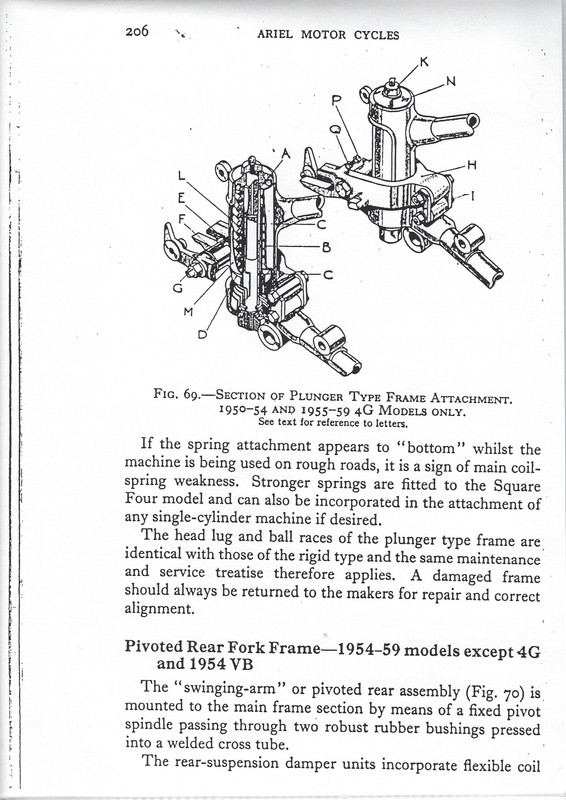

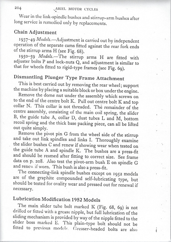

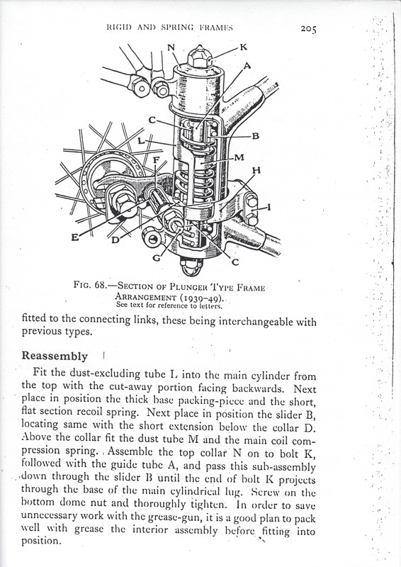

Bonjour
Voici ce que j'ai en doc sur le sujet:
Workshop manual P. 204:
Workshop manual P. 205:
Workshop manual P. 206:

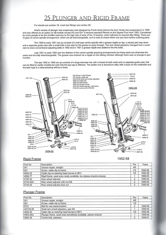

Part-list section 25.
Je n'en ai jamais démonté, donc gaffe à l'action des ressorts
L'idéal serait d'éviter de prendre la moitié de la suspension dans la mâchoire, ça pourrait laisser des traces !

Les supports de béquille arrière se démontent sans encastrements:
https://www.draganfly.co.uk/index.php/c ... uct/10725-
Le tien est peut être collé par la peinture.
Le tube chromé intérieur sort par le haut.
Il y a deux modèles de suspensions coulissantes: Pré 52 et post 52 avec une modification dans la méthode de fixation supérieure de la suspension
Voir schéma de droite sur la part list.
