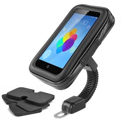

J'ai installé ça :
Provenance : https://www.la-becanerie.com/support-gp ... ooter.html
Ça coûte 15 euros. C'est soi-disant étanche, c'est sans reflet, et ça fonctionne en tactile (en s'arrêtant bien sûr et en enlevant le gant !)
L'intérêt, c'est qu'on peut l'orienter à sa convenance
Le seul truc, c'est que c'est un support pour GPS. L'alimentation d'un GPS se fait sur le côté long de l'appareil, l'alimentation d'un smartphone se fait par le bas (côté court). Or l'étui est équipé d'un passage de câble sur le côté long, pour GPS. Il faut donc ruser pour placer le cordon, j'ai fait une petite encoche sous le zip, et ça va bien
Pas roulé sous l'eau encore, mais j'ai un pare-brise sur la moto, ça protège bien

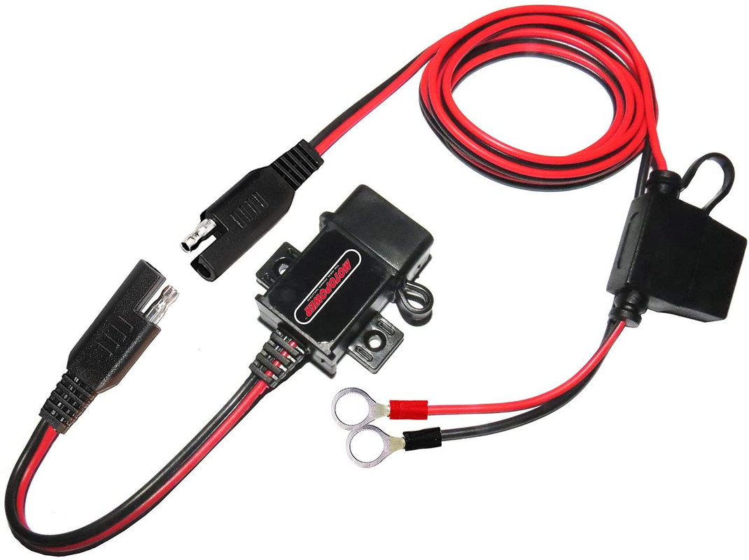

Pour la prise USB, c'est un ensemble avec fusible intégré. Le mien est un peu différent de la photo ci-dessous, pas de connecteur et pas de trous de fixation
On en trouve partout sur le net, à moins de 10€ https://www.amazon.fr/MOTOPOWER-Chargeu ... 2789261379
J'ai repiqué sur le circuit lumières. Le + sur le +, le - sur le - :roll:
Le porte-fusible est moulé, sur le fil rouge, je l'ai donc laissé sur le plus. Pas d'importance de toutes façons !
La prise USB comporte un capuchon étanche. Faut comprendre étanche quand la prise est obturée par le capuchon
Car quand le cordon du smartphone est raccordé sur la prise USB, faut oublier l'étanchéité ! Pas trop inquiet avec le pare-brise qui protège bien.
Sinon, faudrait déplacer la prise dans un endroit protégé
Pas de trous de fixation sur ma prise, je l'ai bridée avec 2 colliers près du MC de frein avant, de manière à ce que le câble vers le smartphone soit le plus court possible, par sécurité

Merci Maxime
En effet, cet équipement n'est pas très couteux et semble bien pratique.
Le support doit être étanche pour une pluie normale, mais ce n'est pas fait pour faire de la plongée. :mrgreen:
