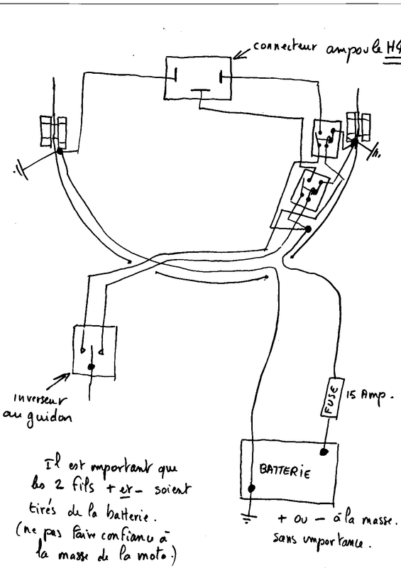

Mais si tu veux un meilleur éclairage je te conseille vivement d'utiliser deux petits relais qui se chargent de passer le courant directement de la batterie aux filaments code et phare. Le contacteur au guidon ne sert plus qu'à faire fonctionner les relais.
Meme avec l'ampoule d'origine, tu sera surpris de la différence.

Un relais pour le code, un relais pour le phare? C'est bien ça?

Bah oui, un relais par filament d'ampoule.

Mais mon code/phare est une LED.... Ton montage améliorerait l'éclairage, tu crois?
Messages : 16463
Re: Retour d'expérience
C'est vrai que sur de vieux brêlons, motos comme voitures, faire passer la "puissance" par le commodo n'est pas viable avec le temps.
Sur ma mémère à 4 roues, les 4 phares allumés ont eu raison du commodo, en pleine nuit évidemment. Il ne restait plus que l'appel
de phare qui m'a permis de rentrer avec des étoiles dans les yeux, grâce aux voitures d'en face :lol:
J'ai ensuite mis des relais ( et un commodo neuf) et tout va bien.
Mais relayer pour la conso des Leds ne changera pas grand chose sur le plan de la longévité du commodo.
Par contre, un câblage neuf de l'éclairage avec de bonne connexions, ça oui tu peux faire.

Je te confirme qu'il y a une réelle différence avec une ampoule H4 et ce n'est pas compliqué. Et revoilà mon schéma pour te motiver :
Messages : 11332
C'est beau.... mais je n'ai pas de H4, J'AI UNE AMPOULE CODE/PHARE LED donc une conso de courant très faible.

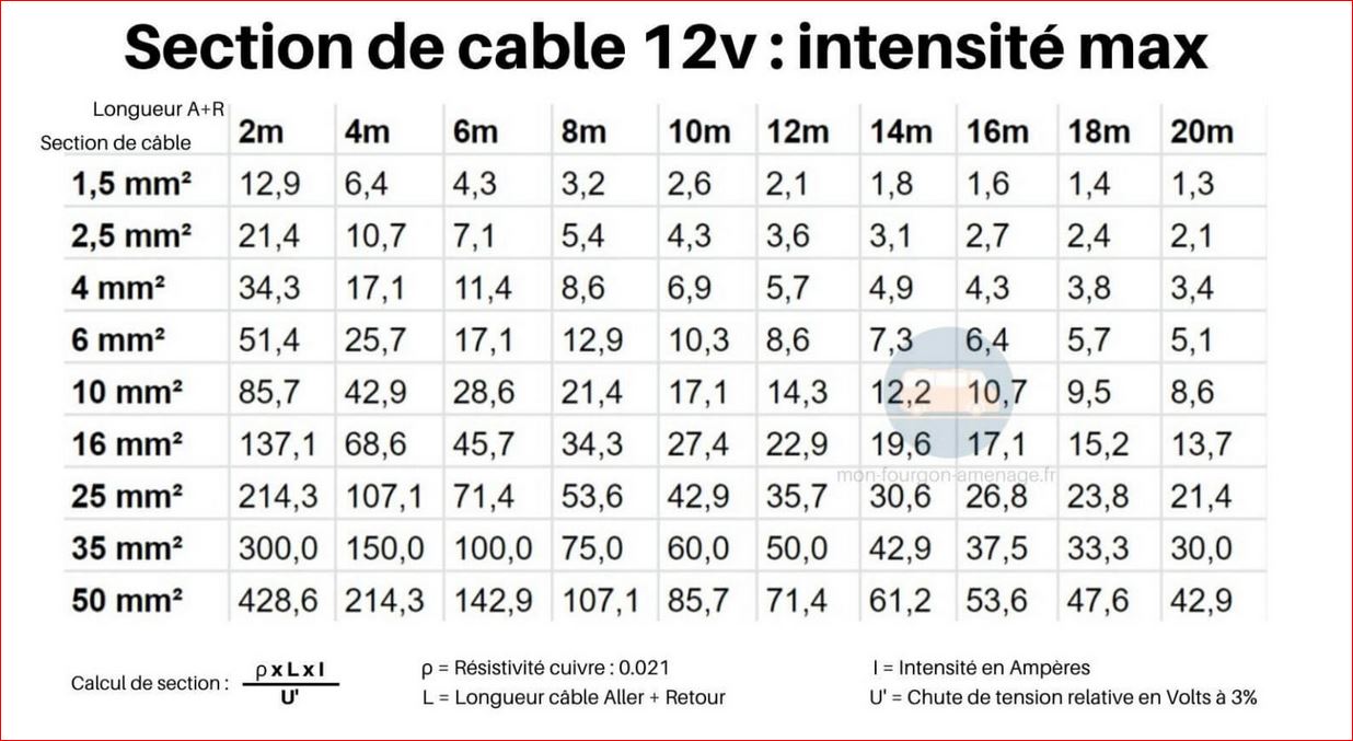

En 12v ton H4 de 50W consomme 50/12= 4,16amp
mon ampoule consomme 1,6amp soit en gros 4 fois moins.
Donc le problème n'est pas le même et je me dis que les fils et le commodo sont dimensionnés pour 1,6amp et que des relais ne m'apporteraient pas de courant en plus.
Pour info dans un fil de 1,5mm² de section et de 2m de longueur (aller et retour et le retour dans mon cas c'est le fil de mise à la masse donc le cadre, c'est à dire 20cms) on peut faire passer 12,9 amp et j'ai besoin de faire passer 1,6 soit 10 fois moins.
