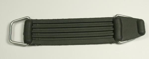

et plutôt que de vous embêter avec des fermoirs métalliques, pourquoi ne pas adapter une sangle en caoutchouc, comme il y en a pour tenir les réservoirs de Guzzi T3 ou pour attacher les batteries (mais pas les enfants, les fameux enfants de la batterie chers à Gigi)...
Une sangle de ce genre coûte dans les 10 €, suffit de souder un taquet d'accroche sur le réservoir et de ménager une emprise solide sur une traverse de cadre.
