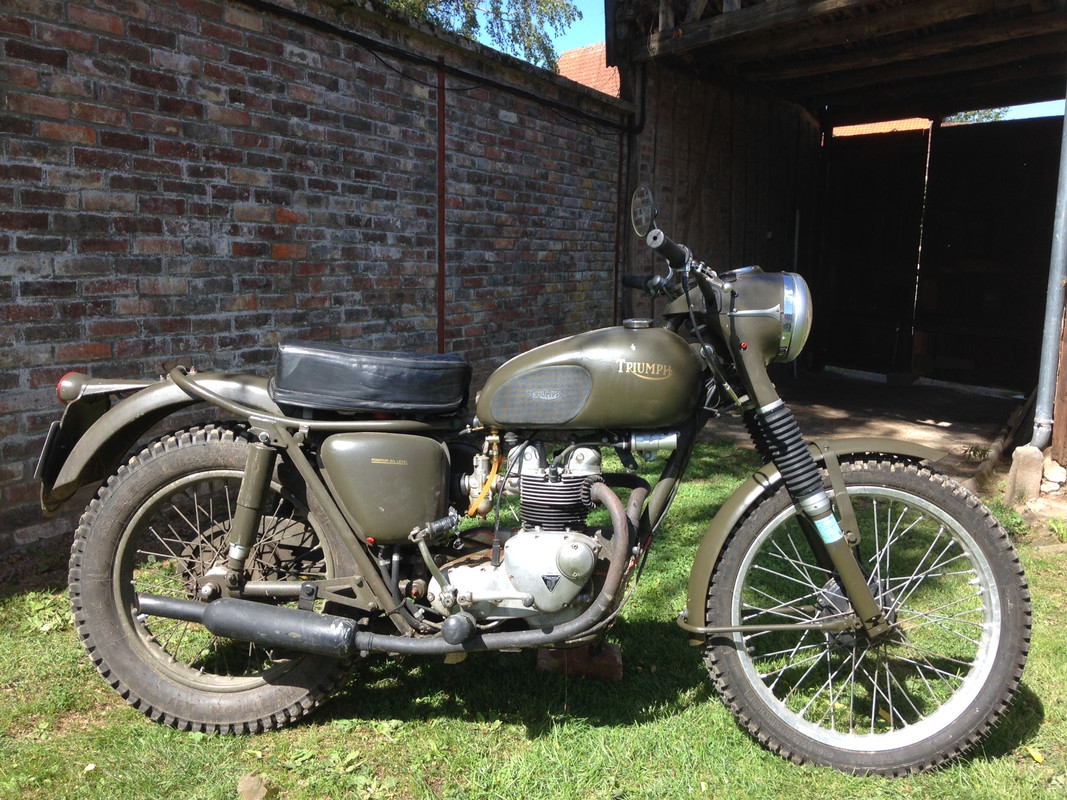

Triumph 3TA qui pétarade
Publié : 30 sept. 2020, 21:52
par Bsatrial
Ma petite twin pétarade en mode "ignition" et ne fonctionne bien qu'en mode "emergency"
Ce système( intelligent!) permet un allumage "de secours", mais peut on s'en servir sur de longues distances ?
D'où pourraient venir ces ratés ?
