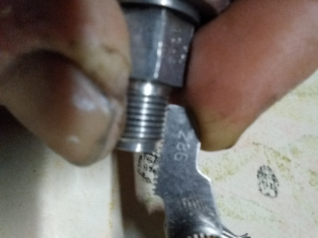

demain je vous fait des photos pour vous faire voir !!....et pourtant c'est pas bidouiller :?: :?:

voila la bête !!.....
Re: manocontact pression huile
Publié : 08 oct. 2020, 21:22
Eh oui... y'a bien écrit 28...
Mais 28 G, donc au pas gaz. On doit pas être loin du 10 x 100 .
Publié : 08 oct. 2020, 21:46
rectification.
Ce n'est pas du 10 x100. Par contre, le pas Gaz 28 correspond à 27 TPI sur mes jauges.
J'ai presque ce dont tu as besoin en filets, mais pas en diamètre: je balance entre 9.63 et 9.76 sur les morceaux de la photo ci dessous.
Le taraud est marqué 1/8 PS, diam 9.76.
Les autres morceaux sont du freinage au bon pas de 28 G.
Donc on n'est pas encore sorti le fion des ronces, sauf si un expert se manifeste.

merci Zerton , effectivement j' étais dans le doute sur le nombre de TPI entre 27 et 28 pas facile de voir ? je suis aller chez "maître Domi" que tu connais et en 2 temps 3 mouvement le problème a était résolu en raccord NTP ( c'est quand même pas donner les bouts et la durite !!) reste a voir une fois que tout cela seras arriver ?
