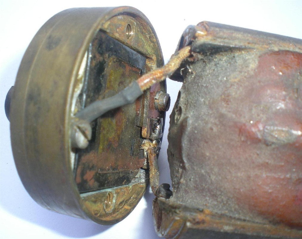

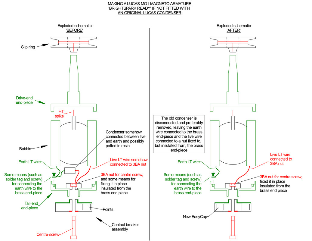

Hola. Ne t’inquiètes pas. Je vais ouvrir une nouvelle discussion su ce thème et surement que je vais écrire un nouveau manuel sur les MO1, le régulateur et la Dynamo que je vais etriper.
Il y a quelque temps (août de 2015), on avait ouvert une discussion sur la condosectomie avec beaucoup d'info et des images qui sont disparues sans que personne ait garde ni écrit rien pour garder dans la bibliothèque des pages techniques du MAC.
J'ai plusieurs doutes et j'aurai besoin de toute l'aide de la communauté.
Par exemple. Apres de faire sortir l'axe de l'induit il faut d'y mettre un gros vis de fer a maniéré de garde, pendant tout le temps que nous aurons besoin pour pratiquer la condosectomie, pour éviter une diminution ou perte de l'aimantation du corps.
Ma doute c'est si avec une barre en acier on peut réussir le même objectif donc mon anglais est nul et je ne sais pas si j'ai bien compris les manuel anglais que j'ai lu.

Oui, heureusement tout l'information est la.
Mais une chose c'est comprendre le concept dans les schémas
et autre bien différente les appliquer dans la réalité
et sincèrement..., maintenant, je n'ai pas la moindre idée de comment appliquer le concept sur ce morceau de matière.
C'est dommage que les magnifiques photos d'exemple de l’ancienne condosectomie sur la moto de Else (et qui étaient magnifiques, j'insiste), on étés perdues quand l'ancien Hosting a disparu, aussi que je n'aie pas déchargé des copies ni personne ait garde aucune copie. Mais bon, avec un petit peu de soin tout peut se démonter sans casser rien..., et grâce aux photos des portables, après remonter tout dans le bon ordre jusqu’à la dernière plus petite rondelle.
