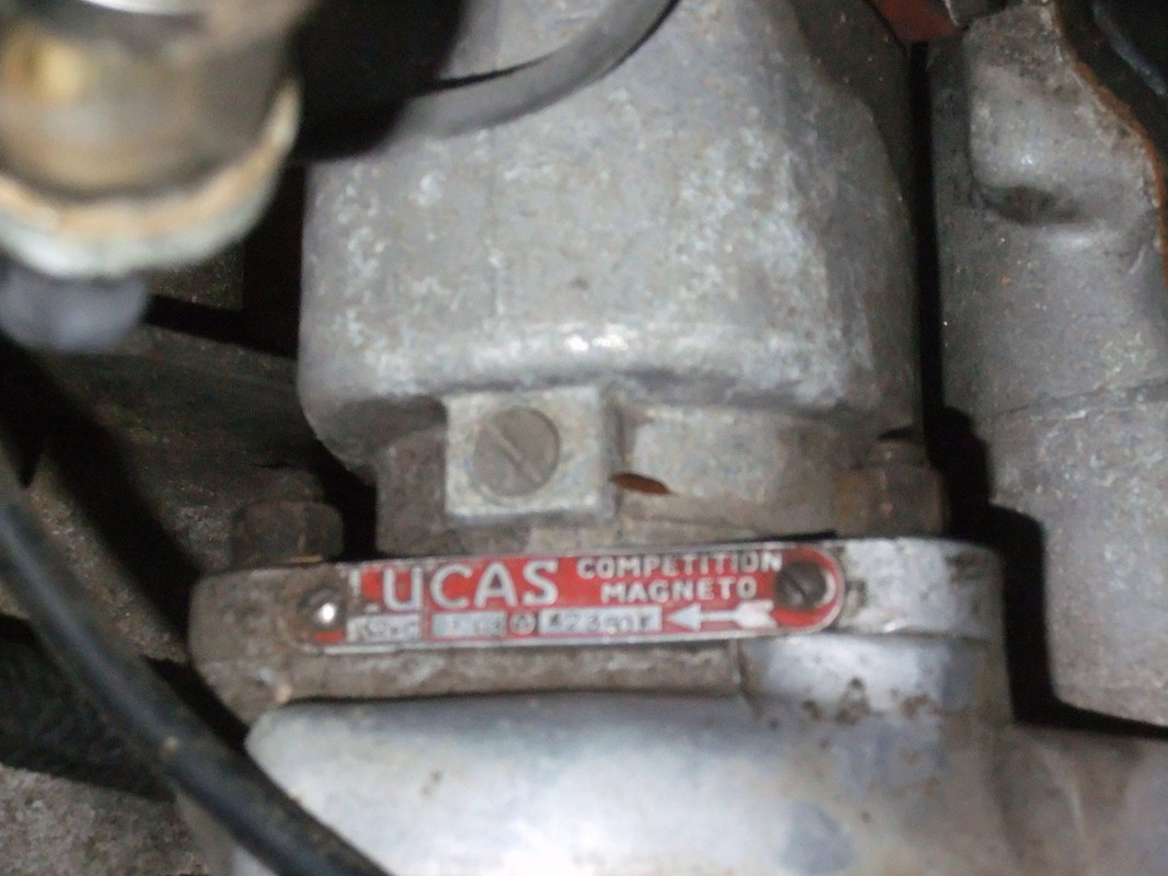

Maintenant la magnéto lucas compétition k2rc et elle approprié à mon moteur
merci
Re: RESTAURATION MOTEUR T110 1959
Publié : 20 oct. 2020, 15:13
par tritonwild
nan, nan, c'est pas la bonne magneto !!!
faut pas t'en servir... je vais t'en débarrasser :twisted: :mrgreen:
Publié : 20 oct. 2020, 15:37
la competition c'est celle d'origine du TR6 , mais n'importe quelle K2F fera l'affaire du moment qu'elle a l'avance auto
sinon t'as l'option magneto electronique , mais faut passer en 12V

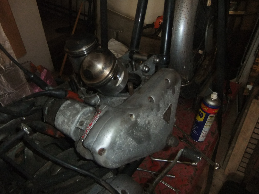

Bonjour encore moi
la culasse
les cylindres vont se faire rectifier
je rajoute sur ma liste les pistons (71,50+040 )
un conseil pour les pistons achat merci
Publié : 22 oct. 2020, 18:43
ben t'evite les new heppolite dans les belles boites retro et les boites blanche avec une etiquette union jack
y a ça dans les stock US
https://www.ebay.com/itm/Triumph-T120-T ... Sw3AFcgF7V
sinon , ta culasse est de 68 donc pochette haut moteur du meme tonneau
