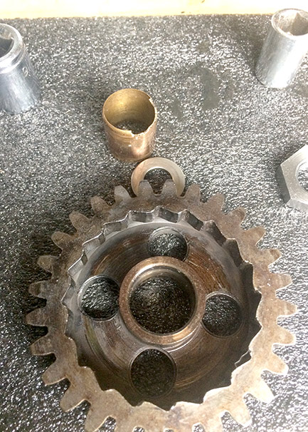

Il n'y avait aucun dégât dans la boite et ce que j'ai vu a été une marque de frôlement entre le corps du cliquet de l'axe du kick contre l’intérieur du pignon du kick et que la douille en bronze de l'engrenage avait casse un petit morceau.

2- on ne doit jamais laisser par autre jour un problème que se détecte aussi petit qu'il en soit parce qu'ils poussent très vite comme la mauvaise herbe et il vaut mieux le couper de racine quand il est petit qu’après qu'il s'est agrandit. J'avais vu le même jour du premier démontage que la douille en bronze avait des petites fissures et qui le manquait un très petit morceau méprisable dans le périmètre de son lèvre conique.
Heureusement j'ai un nouveau jeu de douilles en bronze neuves pour les engrenages et que j'avais médité il y a longtemps de comment faire extraire tous les douilles de leurs sièges dans les engrenages et j'avais recherche et garde des poussoirs "ad hoc" pour le travail.
La neuve douille de rechange repose en ce moment dans la caisse plus froide du congélateur pour la mettre dans sa place ce soir ou demain.
J’espère que le problème aie été un mauvais serrage du couvercle, le faible serrage de l’écrou du mainshaft (tel comme a suggéré zerton), et le mauvais accouplement entre la douille en bronze neuve de l'axe du Kick contre la vielle et endommagée douille de l'engrenage du Kick.

Dans l’intérieur de la boite il n'y avait que des petits morceaux de l'ancienne bague en bronze. Apres d’y insérer la neuve dans l'engrenage j'ai du la polir un peu avec l'aide d'un petit peu de pâte d’émeri (seulement ce qui j'ai pris avec le point d'un cure-dent), entre les différentes pièces (la bague insérée dans son axe et après, sans l'axe, son rebord conique contre la bague en bronze de l'axe du kick), pour que tout se joint et se mise a l'aise avec les autres pièces.
Et zerton, tu avais la raison: le serrage de l’écrou du mainshaft était très faible et maintenant que j'ai donne avec un clef dynamométrique un torque de 9 Kg l'axe de transmission est ressorti au moins 2 spires de filet et le changement de vitesses va... magnifique, le meilleur des meilleurs! (la première vitesse ne saute plus, entre avec douceur, le point mort se trouve facilement et le joint de néoprène n'a pas éclaté et le couvercle ne s'est pas autant introduit que la bague en bronze de l'axe du kick bloque le grand engrenage du kick et il roule fou librement, surement avec un jeu presque nul, mais suffisante pour bouger librement, je te reconnais que j'avais peur que le joint s'ait comprimée tant comme pour ne laisser aucun jeu et le bloquer donc les deux plains de joint des couvercles surement ont été planifies quelquefois)
