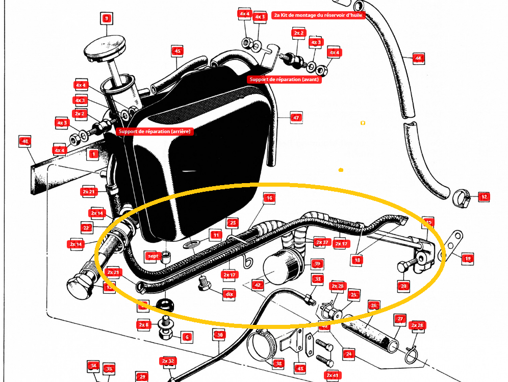

Hello ! durites neuves de chez Andover , 2 colliers bien serrés et çà fuit au niveau des 2 branchements sur le support de filtre . Même biens serrées les durites arrivent à tourner sur les embouts du support .... Y'a qu'à moi qu' çà arrive ? ce serait quoi la solution ? thanks ..

durites plus petites ? oui çà parait logique . ce qui m'interpelle c'est que j'ai pris çà chez Andover en respectant la référence de leur schéma .

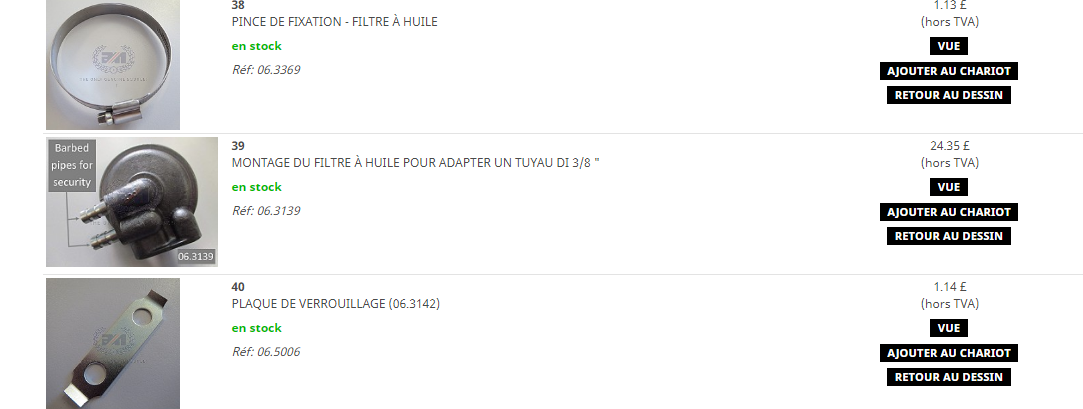

ben ouais , c'est le cas ......erreur de ref chez Andover . A moins que sur les supports de filtres vendus aujourd'hui les embouts soient plus gros .....

je viens de mesurer , les anciennes durites montées par l'ancien proprio font 10 intérieur aussi ..... :roll: chez Andover c'est bien noté pour durites 3/8e :roll:

3/8 ça fait 9,5
donc 10 c'est trop gros
faudrait du 9 pour bien faire si l'embout fait 9,5
faut toujours un diametre de durite légèrement plus petit que l'embout
