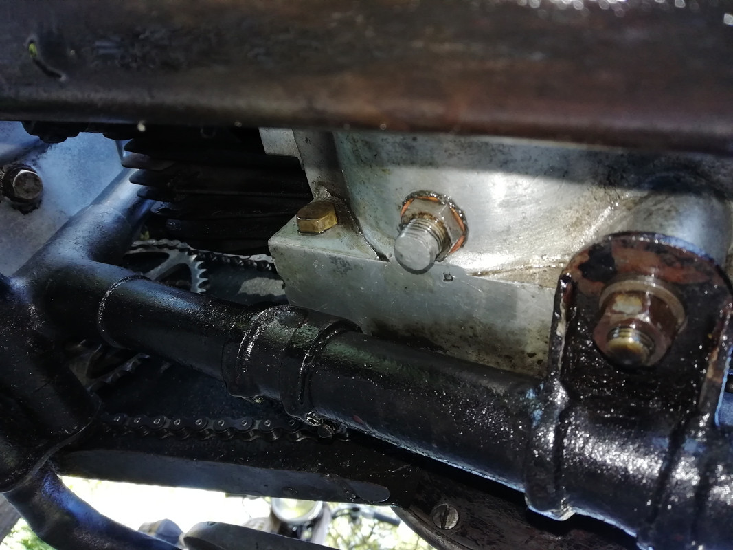

J'ai eu un gros problème de fumée au début, mais il était du à de l'huile qui restait dans le bas moteur.
Sur la mienne, il y a un tuyau qui sort verticalement sous le compartiment de distribution avec un dépassement à l'intérieur permettant de réguler le niveau d'huile. Il avait été bouché à l'étain, je l'ai redébouché et depuis elle ne fume presque plus. J'ai aussi un bouchon de vidange du carter qui permet de vider toute l'huile. Au départ, l'huile ne ressortait que par un reniflard qui graisse la chaîne primaire, mais ça ne régulait pas le niveau et il devait en rester trop.
Comme ce sont des moteurs à huile perdue, il faudrait donc vérifier si l'huile a une possibilité de ressortir une fois dans le bas moteur, voire faire un essai en ayant vidé toute l'huile avant de diminuer le débit, ce qui peut être dangereux. Le bon réglage du débit, c'est entre 20 et 25 gouttes à la minute au ralenti.
Sur cette photo, on voit le tuyau bouché à l'étain et le bouchon en bronze de vidange du bas moteur.

oui effectivement, il faut que je regarde à vider le bas moteur, car j'ai constaté qu'en laissant ouvert la molette l'huile descendait par gravité, donc depuis je la ferme lors d'un arrêt prolongé, en roulant je la tourne d'un tour complet, par contre c'est étonnant de fonctionnement ce flat
Re: Virée en Douglas A31
Publié : 19 nov. 2020, 10:55
par philippe c
Moi, j'ai un petit robinet au départ du compartiment d'huile que je ferme quand elle est à l'arrêt.
Fermer par la molette, ça me semble risqué, mais je sais que tu as l'esprit sportif.
