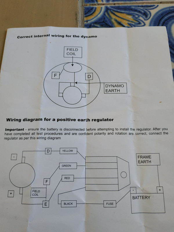

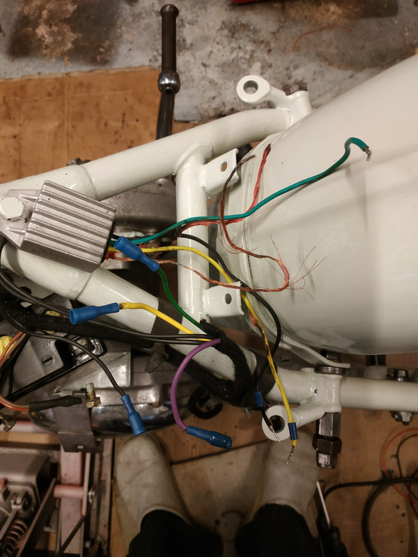

J'ai besoin de lumière :lol: . Je viens de grillé le régulateur et l'ampère mètre!! après avoir branché le rouge du régulateur sur le violet du faisceau violent court circuit tout à fondu le temps que je débranche la battrie!
la moto est une Ariel 350NH 1953 en 6V positive earth, le faisceau neuf, la dynamo pas encore montée (j'attends l'écrou de pignon de la magneto). Quand j'ai fait le test de branchement de l'ampèremètre, j'avais une déviation à gauche :wink: en allumant les veilleuses.
le régulateur que j'ai monté est un wassell 6V + earth. est-ce que ce modèle ne convient pas, je me tâte pour monter un vieux régulateur lucas, ou bien ai-je merdé quelque part :lol:
A+
Grégoire

le régulateur que j'ai est bien pour dynamo et donc courant continu.
Le schéma de montage est celui là et est contraire à ce que dit Philippe
J'ai sans doute inversé le + et - sur l'ammeter, le violet était sur le - et le brun (- batterie) sur le +, ça peut venir de là?
L'intérêt des régulateur moderne est qu'il régule aussi le voltage, ce que ne fait les CVC, c'est pour ça qu'il non préférable?
BON!!!!!!!!! après avoir regarder ce p. de schéma pour la nième+1 fois je me rends compte que j'ai suivi les couleur de fil et branché le noir sur le plusse.....

Re: regulateur dynamo lucas E3LM
Publié : 28 nov. 2020, 23:15
J'ai trouve l'info pour ton régulateur qui n'est autre que le diagramme de greg94 si ton régulateur c'est le Wassel GS10221P - 6V DC REGULATOR POSITIVE EARTH GROUND
Le rouge c'est le positif et doit se brancher a la masse parce que ton régulateur c'est polarise avec le positif a la masse.
Le noir c'est le négatif, le pole actif, et doit se brancher a la batterie, pole négatif.
Le vert c'est le Field et tu dois le brancher a "F" de la Dynamo
Le jaune c'est la sortie du pole active (négatif), de la Dynamo et tu dois le brancher a la "D" de la dynamo.
Sur un régulateur MCR la "E" c'est Eart Ground ou la masse et "A" c'est l’ampèremètre ou le faisceau électrique.
Un régulateur solide state n'a rien a voir avec un MCR électromagnétique et tu dois oublier les indicatifs "E" et "A" des MCR.
Noir se branche sur le pole négatif de la batterie et du pole négatif de la batterie tu branches le câble qui vient directe de l’ampèremètre quelque soit son couleur. L'autre branchement de l’ampèremètre sera un câble très court qui se branche au commutateur qui se place ou bien dans une console sur le réservoir ou sur la nacelle du phare très proche de l’ampèremètre, quelque soit son couleur. Et je dis quelque soit son couleur parce que sur ma moto le câble c'est avec une couverte tressée de fil noir avec un rembourrage du coton dedans et 3 fils de cuivre dans une couverture plastique de couleur indéfini.
Rouge se branche a la masse et tu branches aussi un câble du pole positif de la batterie a la masse et d’être possible partage le vis pour les deux branchements et vérifie que la masse est bonne sans aucune résistance donc ce sera le point de décharge de la surtension qui va drainer du faisceau électrique le diode Zener du solide state et la plus moindre résistance peut varier le voltage de décharge du Zener et brûler le vernis isolant des bobines, aussi comme surchauffer le fil de cuivre cuit et les branchements de chaque bobine du rotor de l'induit avec son plaque dans le collecteur ce qui va endommager ou réduire beaucoup la vie utile de la dynamo.
Vert se brancher sur la "F" dans la dynamo.
Jaune se branche sur la "D" dans la dynamo.

Bonjour et merci à tous,
Je comprends donc que le violet du faisceau coté batterie ne doit doit pas être utilisé et que coté ampèremètre il ne sert que de dérivation pour alimenter le commutateur 8)
