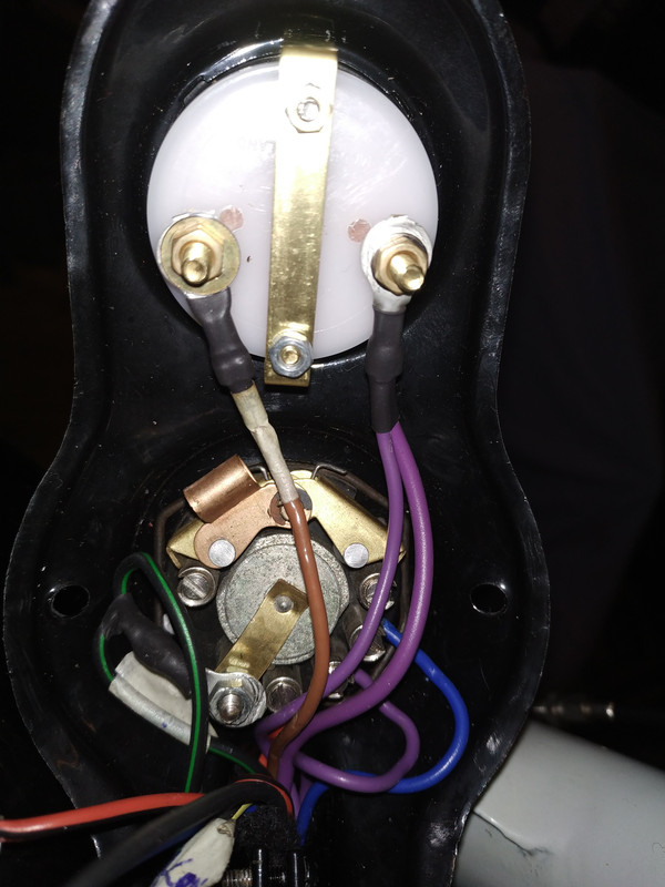

J'ai besoin de lumière :lol: . Je viens de grillé le régulateur et l'ampère mètre!! après avoir branché le rouge du régulateur sur le violet du faisceau violent court circuit tout à fondu le temps que je débranche la battrie!
la moto est une Ariel 350NH 1953 en 6V positive earth, le faisceau neuf, la dynamo pas encore montée (j'attends l'écrou de pignon de la magneto). Quand j'ai fait le test de branchement de l'ampèremètre, j'avais une déviation à gauche :wink: en allumant les veilleuses.
le régulateur que j'ai monté est un wassell 6V + earth. est-ce que ce modèle ne convient pas, je me tâte pour monter un vieux régulateur lucas, ou bien ai-je merdé quelque part :lol:

Le schéma de montage est celui là et est contraire à ce que dit Philippe
J'ai sans doute inversé le + et - sur l'ammeter, le violet était sur le - et le brun (- batterie) sur le +, ça peut venir de là?
L'intérêt des régulateur moderne est qu'il régule aussi le voltage, ce que ne fait les CVC, c'est pour ça qu'il non préférable?
BON!!!!!!!!! après avoir regarder ce p. de schéma pour la nième+1 fois je me rends compte que j'ai suivi les couleur de fil et branché le noir sur le plusse.....

Je comprends donc que le violet du faisceau coté batterie ne doit doit pas être utilisé et que coté ampèremètre il ne sert que de dérivation pour alimenter le commutateur 8)
