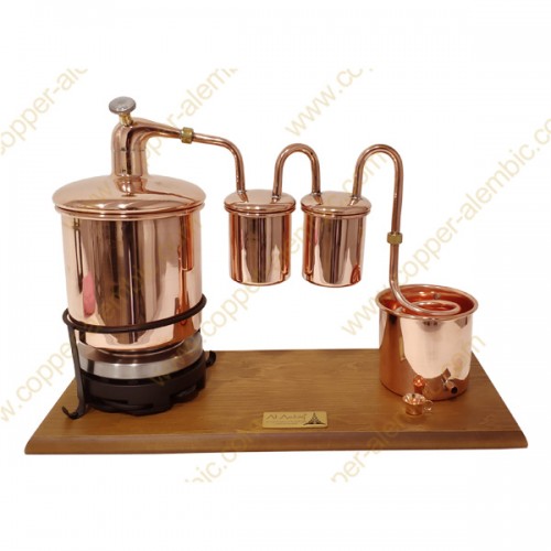

Messages : 8004
Re: Et ta gnôle ?
Premier investissement:
Second investissement:
Et c'est tout?
