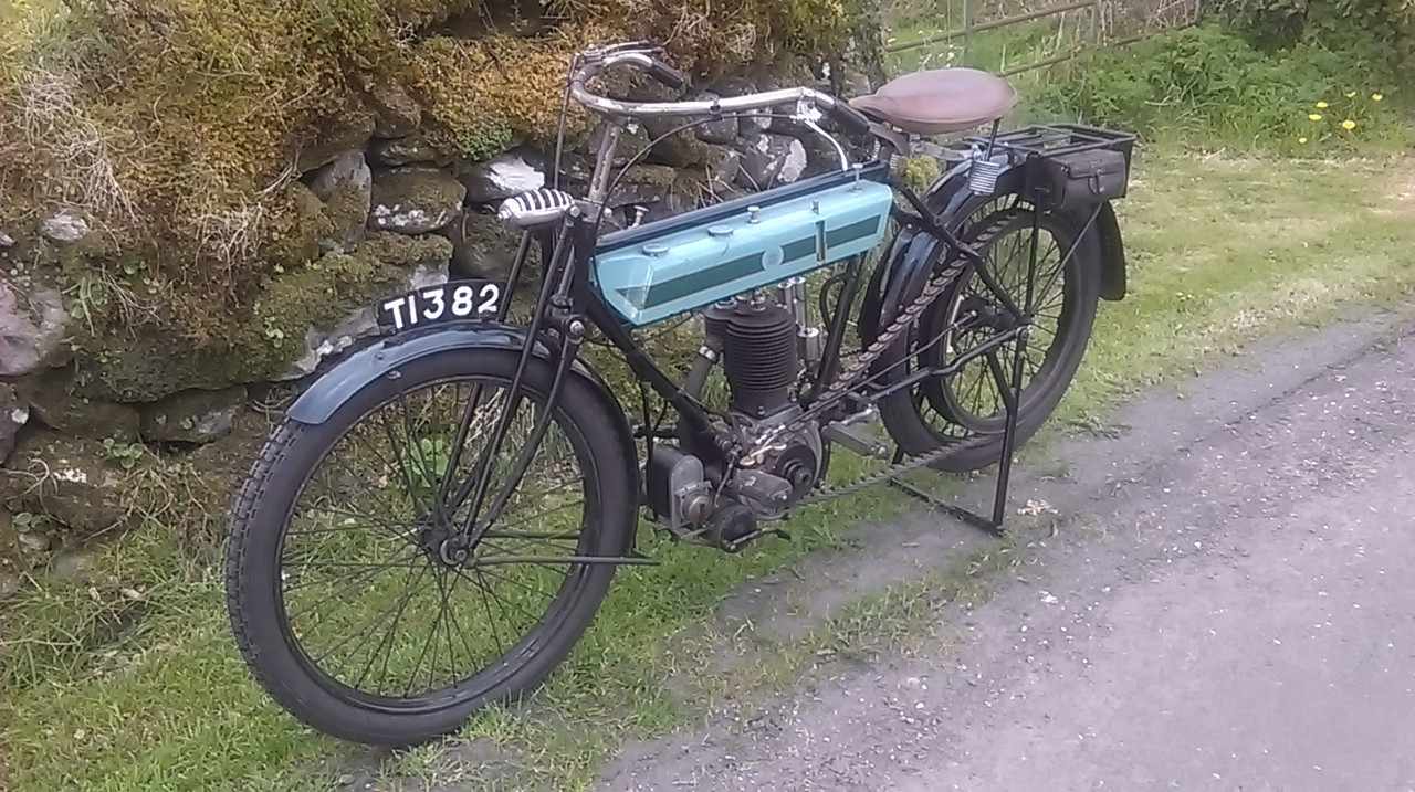

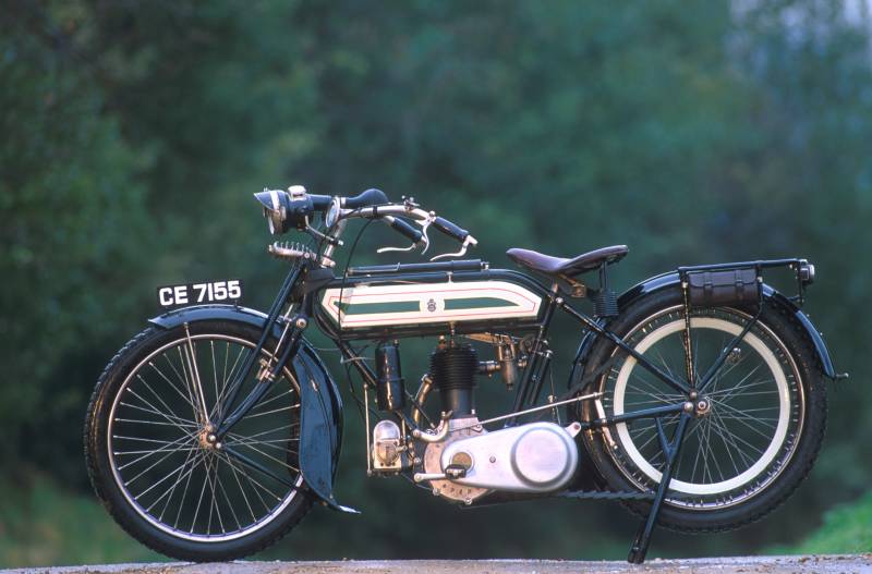

Une photo de ma 1919 et une de la 1912 rénovée pour un client.

Tout simplement MA-GNI-FIQUE !
Félicitations pour ces restaurations
