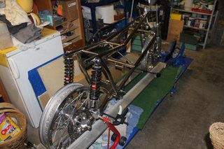

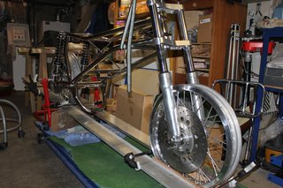

Alignement roues :

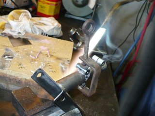

Souder les oeilletons, pas évident ( enfin,pour des amateurs )

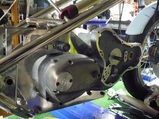

La platine support étrier montée à l'intérieur fixation fourreau, pour réduire le déport vers l'extérieur, l'étrier passe pas loin des rayons :

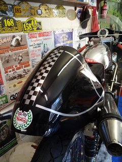

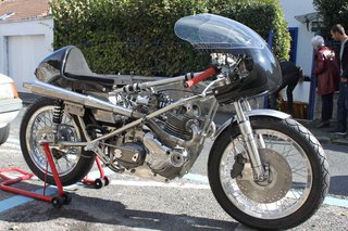

Le carénage est un Kirby replica, superbe sauf... qu'il se monte sur le cadre Seeley MK2, sur le MK4 il a fallu le découper au dessous pour l'élargir de plusieurs cm en plus des ouvertures pour les pots et carter distrib.:

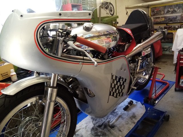

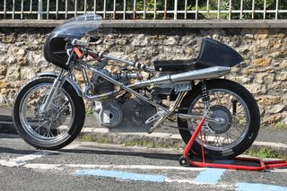

Première sortie sur ses roues, on se rend compte que le frein AR quasi inexistant :

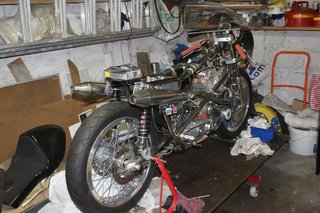

Autre conséquence du carénage taille mannequin : la batterie incasable en bas devant roue AR, donc transfert sous la selle :
Pas évident de fabriquer des protections pour les méga coniques, on a adapté des bandes avec collier large prévu pour pot cylindrique de jap :

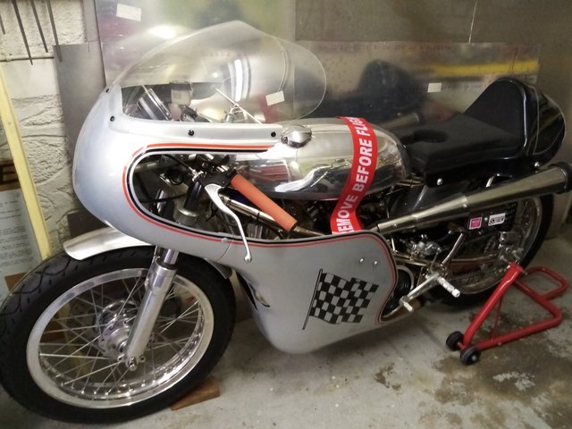

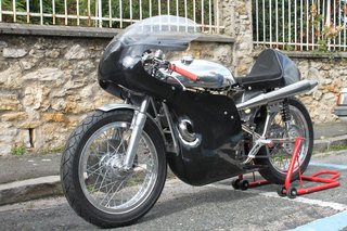

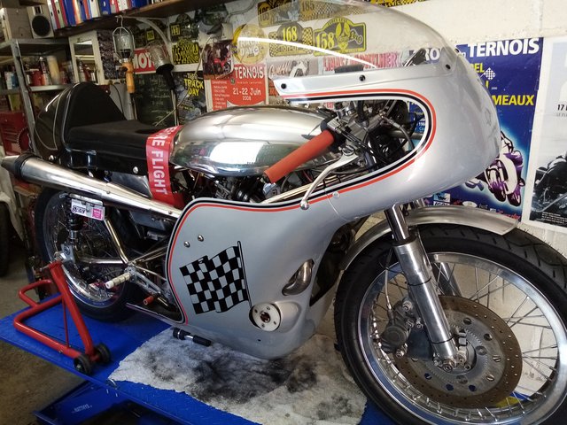

bon ... elle est finite :

Avec toutes ces modifs, elle aurait pas mérité un double disque ? :roll:
Messages : 16512
Re: Norton Seeley .. at least bis
Il y a du gros frein moteur là-dessus,enfin c'est ce que j'ai pu voir sur circuit,sinon 1 double disque pas sûr que la fourche suive... 8)
tritonwild
Messages : 1971
nan, 1 disque suffit
2, la direction et l'avant devient lourd
Pierre C.
Messages : 344
Inscription : 13 févr. 2007, 17:25
Localisation : Paris
Message non lu par Pierre C. »
tritonwild a écrit : 12 déc. 2020, 21:04 nan, 1 disque suffit
Oui d'accord, cela étant les fourreaux sont des Roadholder mais les tubes sont en 38 ( modif ), un seul disque suffit !
