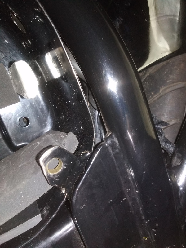

les filetages du couvercle du boîtier de ma Norton aprés 54 ans de bon et loyaux services sont plus que fatigué !.... le plus simple serait de souder un écrou derrière les deux petites pattes , mais je ne veux pas repeindre le boîtier qui est epoxysé , alors je penser aux insert rivets ou borgnes mais je n'en n' ai trouver que en métrique , moi c' est du whitworth en 5/16 24 tpi je n'en ai pas trouver ?? car je voudrai bien garder mes vis de couvercle qui sont spécifique , quelqu'un sait t' il ou je pourrai trouver ces inserts en whitworth ?? merci

Y aurait ce truc de feignant vu quelques pages plus haut ? : loctite PC 3967

Ou ça :
https://www.althafastener.com/10-pcs-Fo ... p_523.html
Après avoir soigneusement transformé ton trou rond en carré

merci xpongebob c'est exactement ce que je rechercher !!
