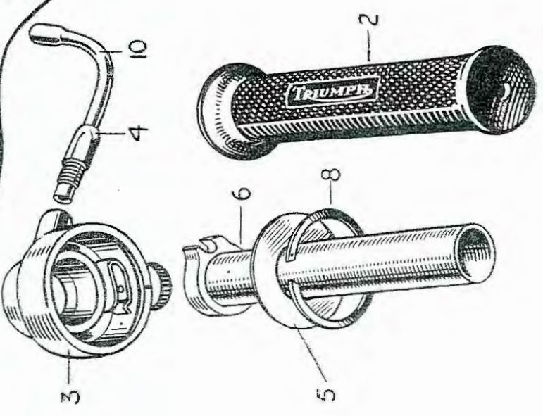

Merci Joël pour les photos.
Le carburateur est en place mais le câble est trop long.
Comment la poignée Triumph se démonte-t-elle car je ne vois pas de vis d'assemblage comme sur les poignées Doherty (par exemple) ?
Re: Triumph 5T Speed Twin 1947 - Fuel lines
avec un circlip comme expliqué dans la part list
